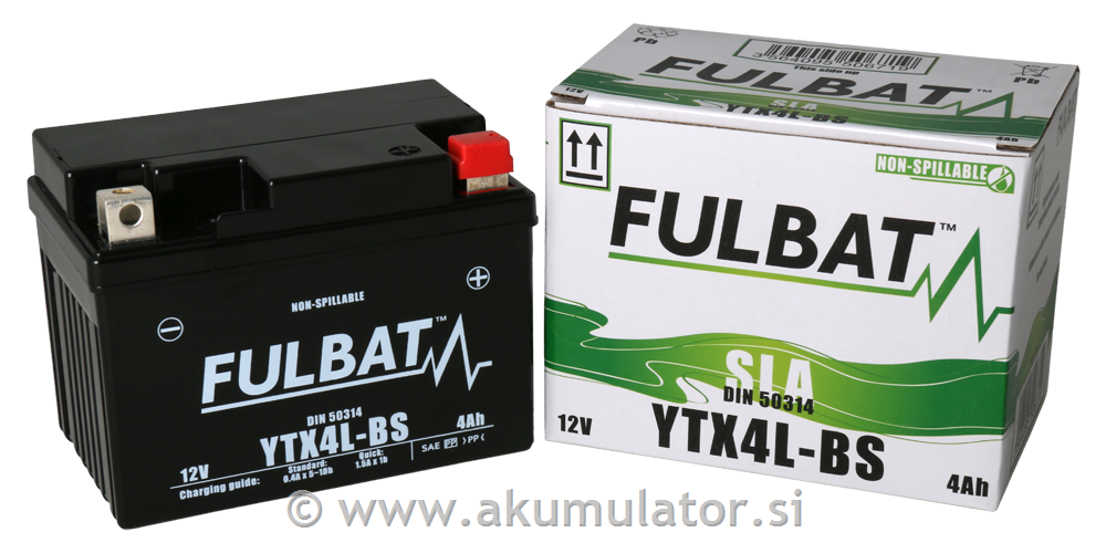

    Tam nekje prej v tej temi je Grega295 vprašal, če bi Akumulator YTX4L-BS za motor lahko pognal 2 cilindrski dizel Yanmar 2GM20.
    Poiščem, da naj bi bil njegov zaganjač 1 kW; pri 12 V je za moč 1 kW potreben tok 83 A. Ustrezen akumulator za zagon bi torej moral biti sposoben vsaj nekaj sekund dajati tak tok.
    Kratek povzetek je, da eden tak ne bi, dva vzporedno (torej €30, ne €15) pa najbrž bi, gotovo pa ni.
Kako ni gotovo?
    Ni bilo gotovo zato, ker firma Velox piše, da je aku DYNAVOLT, na straneh Guandong DYNAVOLT Power Technology ni YTX4L-BS ampak DTX4L-BS z podobnimi (mm gor ali dol) dimenzijami, deklarirano kapaciteto in maso (10-15 g gor ali dol). YTX4L-BS kaže da je oznaka za akumulatorje Yuasa YTX4L-BS(USA, čeprav ima veze z Japonsko) - in je tudi mm-gor-al pa dol enako velik, 3 Ah kapacitete in skoraj enako težak.
    Podobnih parov DYNAVOLT D....... in Yuasa Y....... s podobnimi dimenzijami in lastnostmi (masa, kapaciteta, tehnologija) sem videl več - med vsaj med motorističnimi je videti sistematično.
    Ampak Yuasa ima (mislim da konsistentno) deklarirano 25% večji C.C.A.
    V glavnem, to, da kar prodajajo, ni potem našel šele, da ni DYNAVOLT YTX4L-BS, ampak DYNAVOLT DTX4L-BS sem našel šele, ko sem na zaslonu povečal sliko.

@Grega295
Marjan Tomki napisal/-a:
Primer s presojo primernosti po C.C.A. toku
    Zdaj, ko vem, da so tisti Y.... zares D..., lahko dam boljši odgovor.
    Dva tista akuja (€30) bi morala pognati tvoj dizel brez problemov.
    Če hočeš enega, pa za €34 DYNAVOLT DTX9-BS.
    Podatki na strani prodajalca so za ta akumulator narobe:
      ''zagonska moč' (zares je zagonski tok) , pa 120 A velja za Yuasa YTX9-BS, za DYNAVOLT DTX9-BS je pa 90 A
      masa je narobe - na Velox-u je 1,3 kg, na DYNAVOLT 3.02 kg.
    Lahko sicer, da bi bilo treba tudi še kaj pogledati okrog režima za polnjenje... Ampak tvojega Yanmara mislim, da bi 90 A (toliko bi moralo biti najmanj pri temperaturah pod ničlo) moral brez problema pognati.
