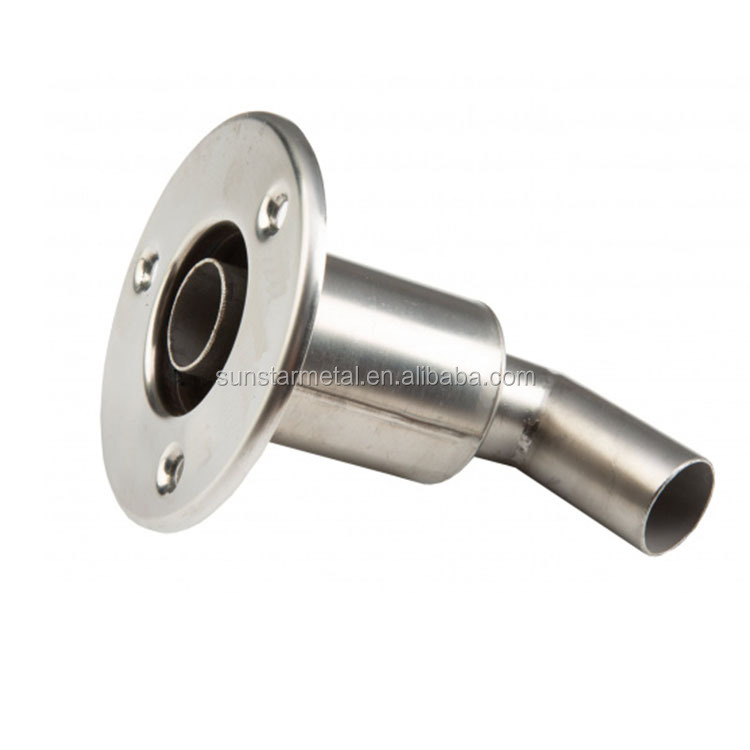

NASA napisal/-a:
Marchi napisal/-a:Razmišljam da bi dal med obrobo in belo črto na trupu.
Tam bo ok, ja. Prej še probaj s cevjo iz notranje strani, da vidiš kako se ti izide, brez da se kje dotika trupa in da lepo pride do skoznika. Pa skoznik izpuha si oglej, ker je zakrivljen navzgor in do tja moraš pripeljat cev.
nekaj takega
Prispevkov: 9504
Re: Webasto kitajc
OdgovorNapisal/-a polanc » Sr Okt 12, 2022 22:46
Pa poglej ali imaš auspuh fi 25 ali 35 mm,da se bo ujel z mašino.Jaz bi ga tud stisnil med obrobo in belo črto,čeprav ga imam sam zelo nisko,nisem mogel više zarad predala v kokpitu,mi ga še ni zalilo.Je pa enih 40 centi nad vodno linijo.
