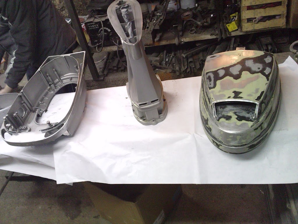

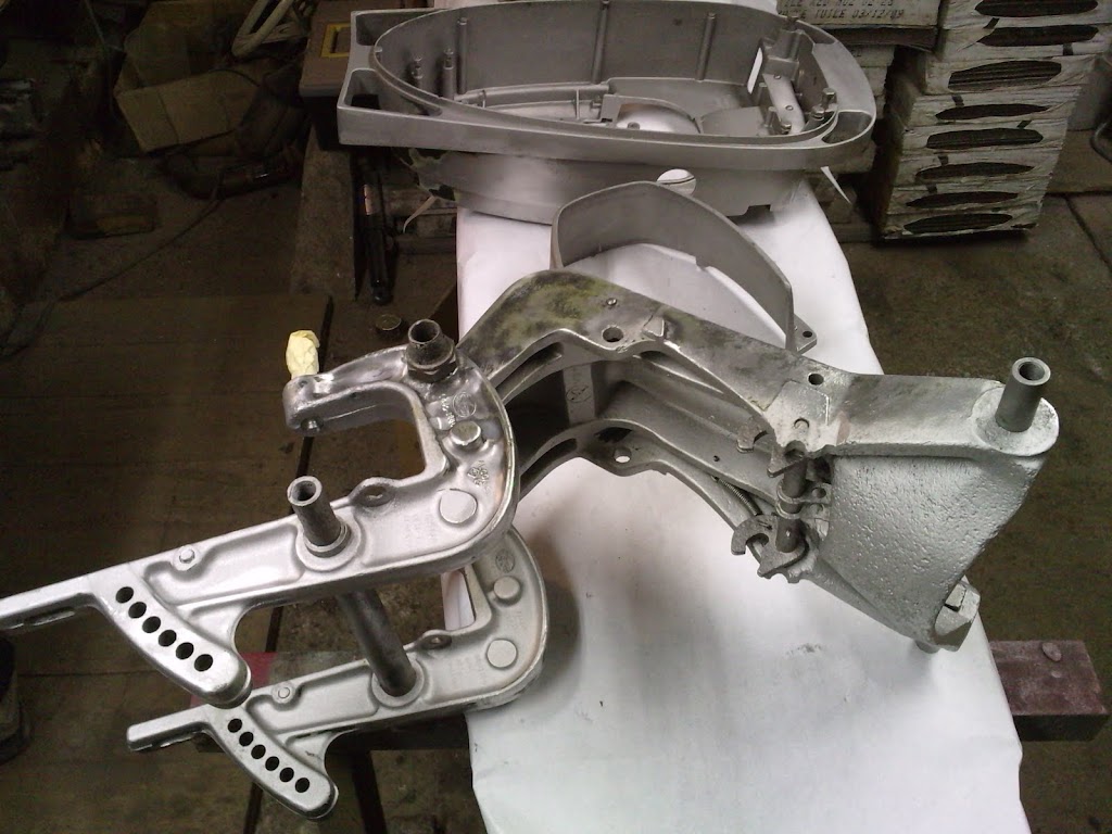

OdgovorNapisal/-a Marcel_Mastnak » Če Jan 20, 2011 21:48
Evo napičil je čas da sma se spravla u najbolj tečn del :D
zadevo sma razdrla in dala na peskanje. Ker use ni šlo s peskom dol sma mela še za 2 uri kaj delat z brusnim papirjem! Rezulatat pa je tole:

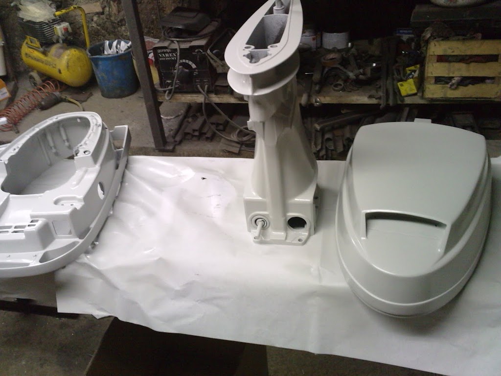

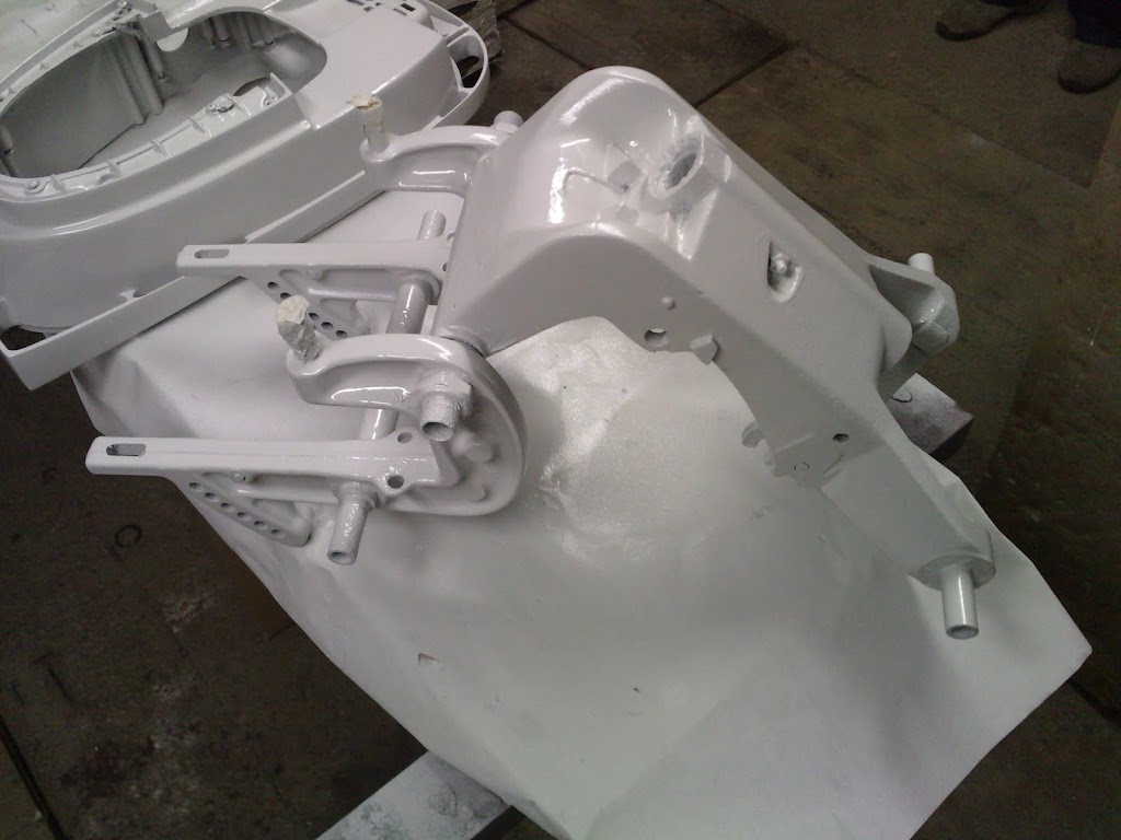

ko sma mela use pripravljeno sma pa nanesla še epolor 2K temeljno barvo in nastalo je tole:
to je to za danes.
Zdaj pride na nekatere dele še šprickit potem pa je že nabavljena polyuretanska barva. Ima mogoče kdo kakšn nasvet ki bi se ga splačalo upoštevat?

OdgovorNapisal/-a Rookie » Pe Jan 21, 2011 06:44
A se mi samo zdi, ali ti je na peti (zadnja slika) barvo skup potegnalo :(
Če ne gre, vzamem večje kladivo.
OdgovorNapisal/-a Marcel_Mastnak » Pe Jan 21, 2011 09:29
prav se ti zdi ja ker sma bla optimista in nisma vedla da je prejšn "umetnik" ki je barval motor uporabil nitro barvo, ki se tepe z 2K. Ko se zadeva posuši se bojo ti predeli še enkrat zbrusl da se odstrani tisto sranje in pol ponovno epolor čez pa bo!
