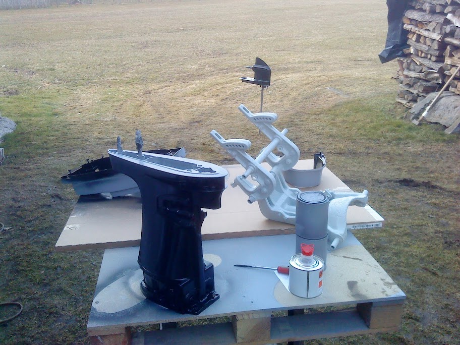

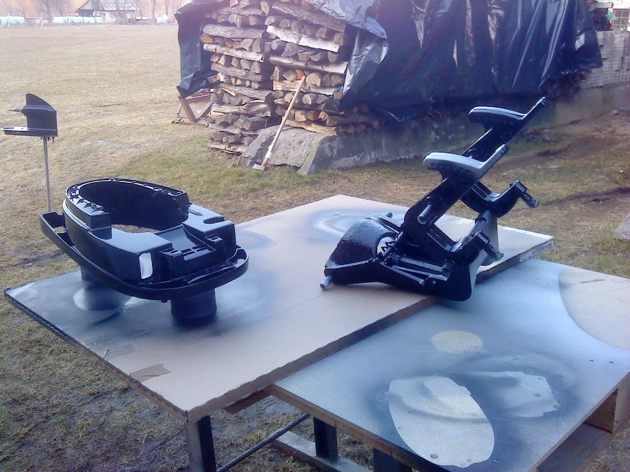

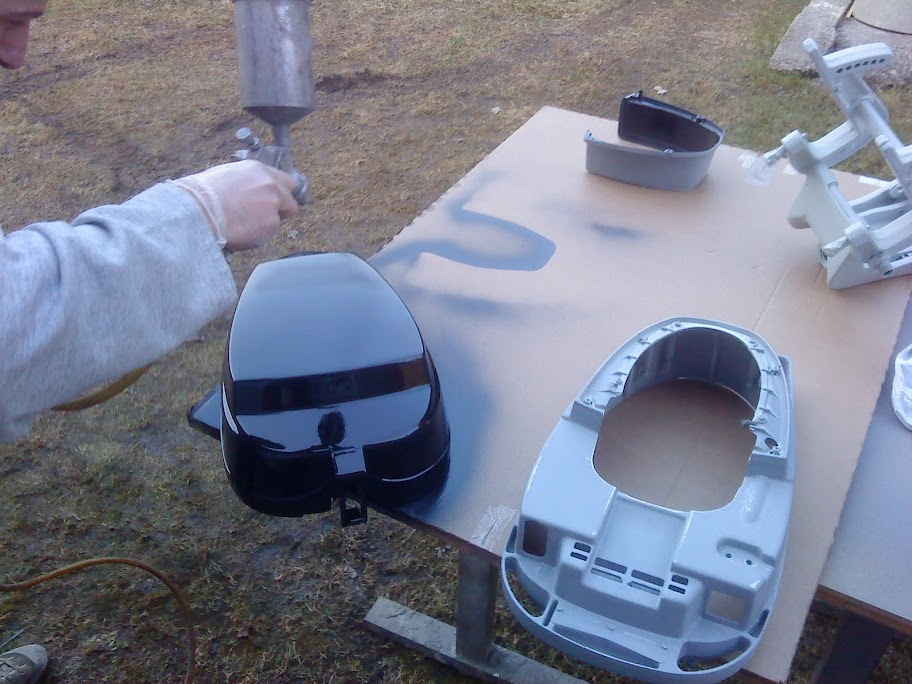

Evo pa smo začel mal migat s5 da bo do poletja kaj iz usega skup 8)
Nanesla sma polyuretansko barvo tak da je zadeva obstojna.

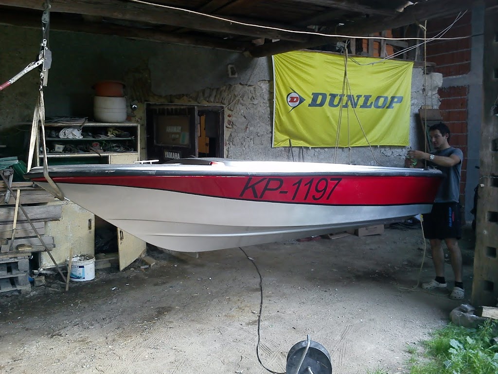

Ko ste združili zgornji in spodnji del čolna, kaj ste samo zanetali ali ste dali še kaj silikona vmes ali kaj drugega '
OdgovorNapisal/-a Marcel_Mastnak » Pe Maj 13, 2011 19:14
umes smo dali eno dvokomponentno maso na poliesterski osnovi od patexa mislim da je bla v tubi za silikonsko pištolo. Ampak je zelo težka za stiskat ker je gosta zadeva in začne zelo hitro "vlečt" tak da js nebi več s tem delo dal smo pa pol še po obeh straneh za usak slučaj dihtmaso za lepljenje in tesnjenje karoserijskih delov.

OdgovorNapisal/-a Marcel_Mastnak » Pe Jul 01, 2011 21:37
no pa je prišel čas prvega pranja ko se je oprema resno začela nameščat :)
še ena umetniška
ko gre prikolica na obnovo
