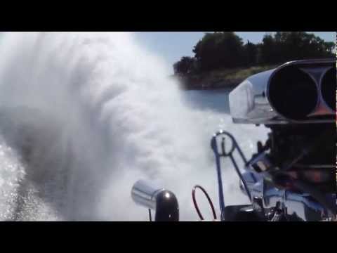

Takole izgleda:
Z namestitvijo "place diverterja", oziroma po domače "trima" pa dosežemo lep "rooster tail". Tkole:
V8 + Jet drive
