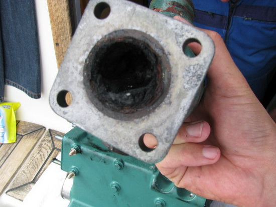

Končno mi je uspelo ponovno spraviti v pogon motor (oziroma ne meni temvec odlicnemu mehaniku). Naj na kratko opisem dogodek. Kot sem ze opisal motor ni imel moci in mi je iz izpuha metal crn dim in saje. Veliki "marinski majstori" na HR so ugotavljali razne diagnoze. Na koncu sem se obrnil na Boschovega mehanika v Rencah pri Novi Gorici. Po prvem obisku v marini je kaj hitro ugotovil, da to niso vbrizgalne sobe (to so bila ugotavljanja servisa v marini) temvec da je to izpusni kolektor (priloga slika). Ta je bil tako zapolnjen, da nam se danes ni jasno kako je motor sploh lahko deloval. Odlocili smo se, da odpeljemo motor v SLO - Rence. Tam ga je mehanik razdr zamenjal tesnila, izpusni kolektor, termostat.... Vceraj smo ga vstavili nazaj na svoje mesto in po prvem poizkusu je deloval kot urca. Skratka kot nov motor (tisji, obrati....). Se sedaj ne vem, kaj je vzrok tako zapolnjenega izpusnega kolektorja, kajti jadrnico sem kupil letos spomladi. No na koncu niti ni pomembno vazno, da zadeva zopet deluje. Skratka, ce imate podobne tezave ali z barko ali avtomobilom vam priporocam Bosch mojstra v Rencah pri Novi Gorici. Je moz beseda, poleg tega pa tudi izredno natancen - se pravi kvaliteta je tu. Na koncu se moram zahvaliti tudi Seleven- u za vso strokovno in fizicno pomoc pri resevanju problematike

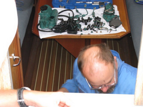

Mehanik v "akciji"

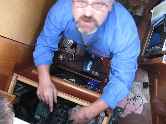

Na "krirurški mizi ...

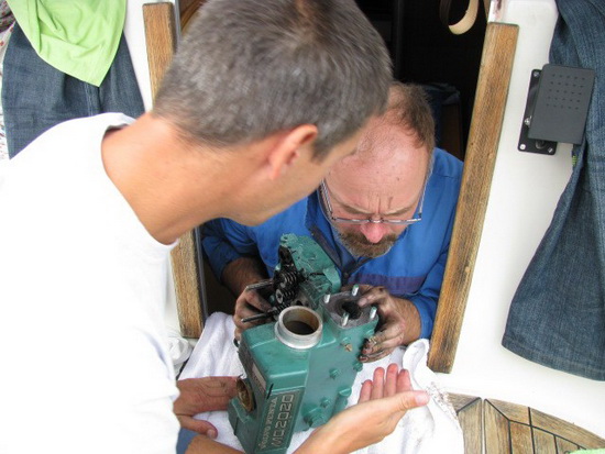

Kaj pa je tu notri?
"Pa so vseskozi govorili, da so šobe krive...."
Tukaj pa že dolgo ni bilo dimnikarja...

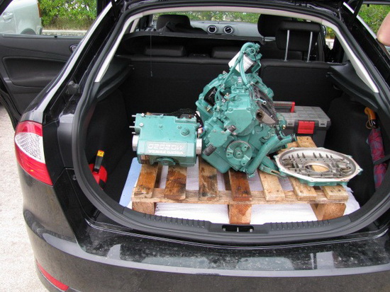

Pripravljen za odvoz v Renče na "operacijo". Preizkušeno DOBRO!!
