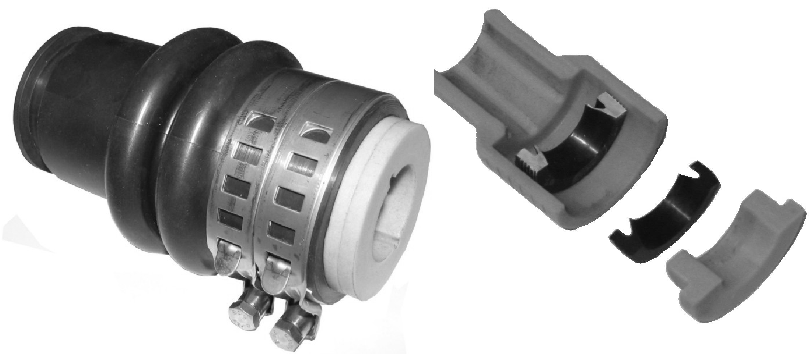

OdgovorNapisal/-a habibi Vll » Če Mar 10, 2016 09:56
Ne nista teflonska(Volvo,motomarin),ta del ki tesni,je isti material kot celota,se pravi guma.Povhe pa ima teflonski vložek,kot je na sliki.Notri ni kot semering,ampak bolj kot dve membrani,ki se oprijemata osovine,vmes med tema membranama(nevem kako bi drugače rekel)pa se nafila sil.mast.
