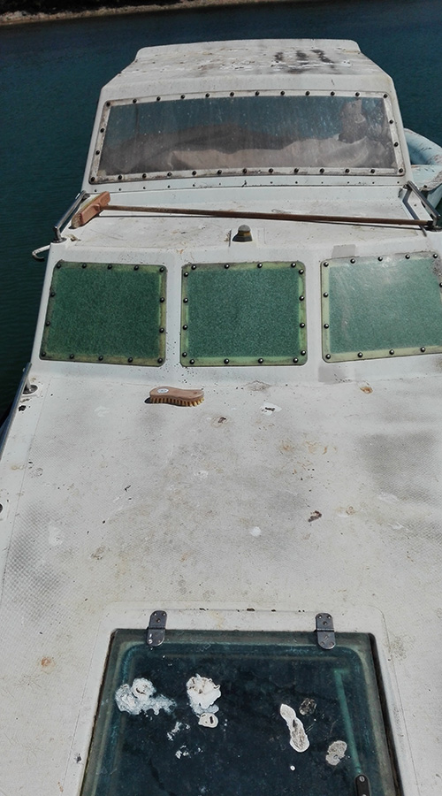

Kaj uporabljate za odstranjevanje galebjega dreka iz plastične palube?

Galebji drek pa je bolje preprečevati kot čistiti, najboljši efekt je z staro ribisko mrezo s katero pokrijes coln.

Najprej še enkrat že omenjeno, s čem čistit palubo razen vode in sirkovih krtač, katere sicer delujejo, ampak..?

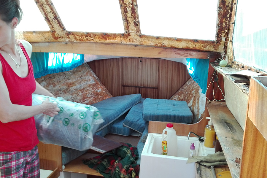

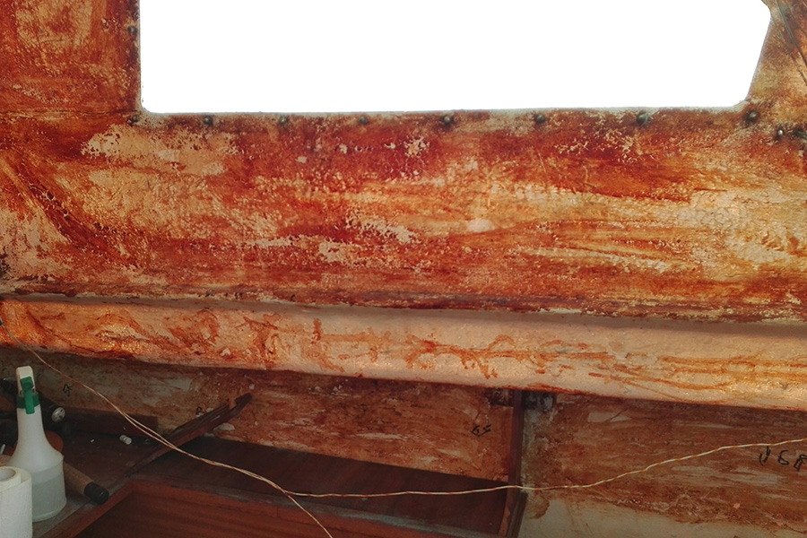

V notranjosti, je po odstranitvi popolnoma preperelih tapet pogled sledeč..
Kako odstraniti ostanke neostika iz notranjega dela lupine? Bencin, white špirit, nitro..? Predvidevam da epoksi barve ne primejo direktno čez neostik?

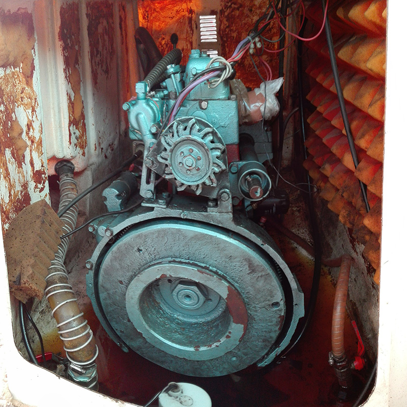

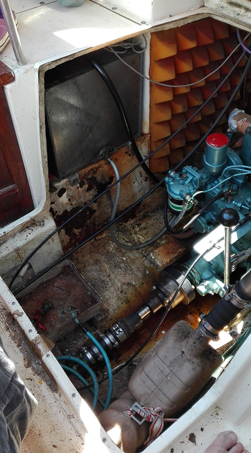

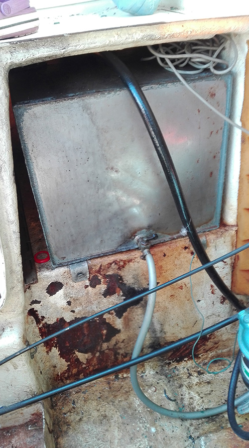

Ugotovil sem tudi, da verjetno pušča tank za nafto, ker počasi kaplja po levem vijaku. Dokaj očitna je tudi ogromna luža pod motorjem.
SlikaSlika
Tank nameravam spraznit in odmontirat, ter počisti motorni prostor. Ker so novi tanki malo premoženje imam sledečo idejo. Na dobro očiščen in pobrušen tank, bi nanesel epoksi kit po vseh zvarih in kjerkoli bi se našla kaka luknja. Nato bi cel tank 2-3x prebarval z epoksi smolo. Ali bi to učinkovito in varno popravilo tank? Ima kdo kake druge ideje?

Meni so za palubo svetovali Hempel Gelcoat Cleaning Powder.
Nisem še probal baje dela čudeže.
Jaz sem ti ta vikend ribal palubo ta raster del in smo pozimi s čevlji gor hodili pa še afriški pesek in se kar naribaš ko majmun da se kaj pozna.
Baje s tem powderjem gre.

Zgleda, da si zelo idealistično zagnan. Saj smo bili vsi v začetku. Tudi nas je najprej skrbelo, kako bomo očistili zunanjo umazanijo ... prav nič v skrbeh pa nismo bili glede vsega ostalega - bistvenega za vsako plovilo. Praviš da je lastnik zgledno skrbel za barko, predvsem za podvodni del. Kako pa veš, da je to res? Si mu verjel na besedo? Ob pogledu na notranjost, bi težko rekel, da je to res. Kot prvo, barko ven (kot ti je rekel že Cibro). Skoraj gotovo ti pušča Volvo ležaj na osi, saj je vsa ta voda pod motorjem skoraj gotovo posledica tega. Če bi ti puščala nafta tako zelo, bi ti smrdela cela barka po nafti, nekaj pa je je sigurno pomešane z vodo v kaljuži. Ko bo zunaj šele ugotoviš, kaj je res z ozmozo, ne želim ti, da bi jo bila barka polna. Tudi motor ne bi bilo slabo dati ven, ko že delaš tak "remont". Če dela brezhibno, ga vsaj pobarvaj, saj voda pod njim sigurno nanj ne deluje blagodejno (glede na fotografijo motorja), če pa ne dela (naj ti ga pogleda nekdo, ki se spozna na take motorje sedaj, dokler je še barka v vodi), potem pa bo tako ali tako veselica - stroškovna in z mojstri. Ne čaraj z rezervarjem, daj ga ven in k mojstru, da ti ga kvalitetno pregleda in povari. Ne pozabite montirati nanj cink protektor, ti bo rezervar hvaležen. Ko je že vse zunaj, kvalitetno pobrusi in po vseh pravilih pobarvaj motorni prostor, ki deluje precej zanemarjeno, ker ga kasneje ne boš več, ko boš barko pošminkal. Pa ne pozabi montirati kalužno črpalko z avtomatskim plovčkom. Šele ko urediš te glavne probleme se začni igrati s čistočo, neostikom, tapetami, zavesami ...

Da malce bolj v detajl objasnim zgodovino barke. Barko sem dobil v oskrbo in uporabo od svojega dedka, posledično poznam njeno celo zgodovino, od nakupa nove. Zadnje 3-4 dvige sem sam delal vse na podvodnem delu, posledično dokaj natančno poznam stanje. Motor je bil 4 leta nazaj na generalnem servisu. Barka dejansko cela smrdi po nafti in rezervoar je skoraj prazen, s tem da naj bi bil dokaj napolnjen ob zadnjem obisku.
Dela je ogromno, ampak šminka me ne zanima, spucal bi rad samo do bivalnega standarda, oziroma toliko, da lahko prespim med tem ko delam.
Primarno se mi zdi spraznit nafto iz tanka in motornega prostora ter odmontirat in popravit tank. Pogledat ali je nafta naredila kako škodo in sanirat. Ležaj na osi mislim da je vredu, a ga bom vseeno preveril ob dvigu.

Ležaj na osi moraš preveriti med plovbo, ko se vrti os. Izprazni kalužo pod motorjem, jo posuši in malo zapluj z večjim gasom. Če ti prav nič ne kaplja, potem je ležaj dober, če pa kaplja, tudi samo malo, ga zamenjaj. Motor pa le daj ven, da boš lahko očistil in pobarval motorni prostor. Kar je rje na motorju pa jo vseeno saniraj in pobarvaj, v motornem prostoru je to misija nemogoče!

Tank uspešno spraznjen, a ga ne morem dobiti vn, brez da odmontiram auspuh in ročico od menjalnika. Auspuh mislim da ne bi smel bit problem odmontirat, glede ročice pa nisem zihr.. Ali lahko kej pokvarim ako pač kar probam? Motor je Torpedo..

Še eno vprašanje.. ali je fiberglas varno čistit z nitro redčilom ali ga poškoduje? Hvala!

boRoot napisal/-a:Še eno vprašanje.. ali je fiberglas varno čistit z nitro redčilom ali ga poškoduje? Hvala!
Nitro je reciklirano redcilo. V njem je prav gotovo tudi aceton. Varno ni. Ce ne vre drugace pa ga uporabi. Pred iscenjem preveri ce pusca kake poskodbe. Ne namakaj predolgo...

Probal sem bencin, white špirit in nitro, a le nitro uspešno čisti ostanke starega neostika. Se pa voha da malce topi tuid fiberglass pomoje. Še kaka druga ideja s čem spravit 30 let star zapečen neostik dol iz notranje strani lupine?
