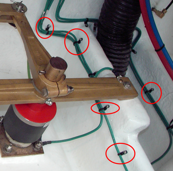

Za potrebe nadgradnje ozvočenja moram od akumulatorja do kabine potegniti dva kabla - 25mm2. Za boljšo zaščito sem se odločil, da slednja vstavim v dodatni zaščitni cevi. Težavo pa mi povzroča pritrditev omenjenih cevi pod robovi kjer je uporabljen poliester.
Trenutno so originani kabli pritrjeni s tovarniškimi sponkami (verjetno klasika z vijaki oz. nekakšnimi kovicami) kjer je ogrodje ojačano z lesom. Ker pa bi zaradi teže kablov le-te rad pritrdil tudi med vmesnimi deli potrebujem rešitev, katere sponke uporabiti in kako le-te pritrditi na robove/poliester.
Razmišljal sem o tem, da bi kupil ''tunelčke'' za nadometno pritrditev PVC cevi in jih prilepil s kakšnim super močnim dvo komponentnim lepilom, na delih kjer pa se pojavja ojačanje z lesom pa uporabil klasične sponke.

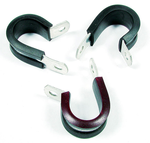

Primer sponk, ki jih nameravam uporabiti za pritrditev na les:
Klasične, trenutno uporabljene sponke
