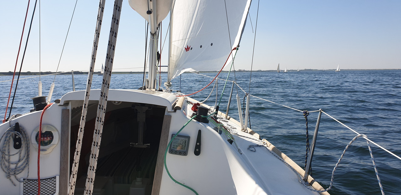

OdgovorNapisal/-a 1stofficer » To Jun 04, 2019 13:36
Hvala za tak odziv in prispevke !! 8)
Ocitno bom moral delat z vibracijsko ker sem precej blizu roba in vbodna ne bo sla mimo. Debelina pa je manj od 1 cm.
Instrumenti pridejo pod obstojece. Desno wind instrument priblizno enakih dimenzij kot obstojeci log, levo pa pod koompas okrogel radio.
