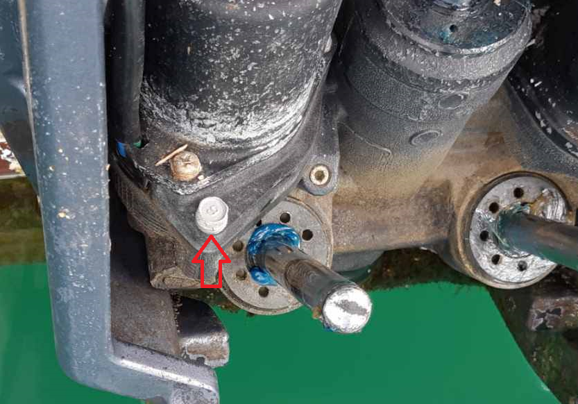

Drugo vprašanje...
Če motor pustim na nosilcih v zgornji legi.. in odvijem vijake spodaj (kot je na sliki) 3-vijaki so. Potem lahko snamem elektro motor v kompletu.. Je potrebno še na kaj drugega paziti? Očitno bo nekaj olja steklo ven...
Bo treba zamenjat ščetke..
Drugo vprašanje...
Re: Yamaha F150 - izklopi bimetal trima
Motor podpri, ker ko boš rotor potegnil ven, bo pritisk motorja porinil olje v elektromotor če ga ne boš podprl.
Vzami šalčko dol, rotor potegni ven in ga očisti, zamenjaj krtački in ju pripni z z dvema najtanjšima vezicama al pa kakšnim cvernom, vstavi nazaj rotor, odstrani vezici in pokrij s šalčko.
Relativno simpl proces.
Cilindrov ni treba mazat z mastjo, bolj kot so čisti, boljše je. Na mast se ti bo prilepil prah in mini kamenčki, ki ti bodo zjebali tesnila in si naredil iz p***e kozolec.
peterv6i napisal/-a:Zgleda, da so šle ščetke... Sedaj motorček trima ne deluje več.. če pa ga potolčeš se še malo premakne..
Drugo vprašanje...
dvigneš motor v prekip, varuješ z original preklopno spono, malce spusti trim in lahko delaš kar hočeš ko je razbremenjen kipni cilinder. če boš potegnil ven cel motor, bo pač steklo malo olja ven, kar pa ni problem, doliješ potem, pa ga ene 3-4x pelješ gor in dol pa doliješ po potrebi. podirat motor na ohišju je pa muka in se ti zna zgodit da ne boš povsod dobro zatesnil pa boš iskal cel motor nov. tudi snet trim komplet cel ni noben bavbav, pa lepo delaš na ponku
mazat pa ne batnic, to je največja oslarija ki jo lahko počneš.
Jaz bi snel cel trim, ga pregledal in pomenjal tudi ostale stvari. Prebarvar bi šalco od motorja z eno solidno 2k zadevo in na koncu vijake od šalce na debelo premazal s kent maso. Pravzaprav cel spoj z vijaki vred. Šalca vedno tam začne gniti. Pri sebi sem naredil tako in je trim po 10 sezonah brez kančka rje. In tudi ostal bo tak še naslednjih 10 sezon.
