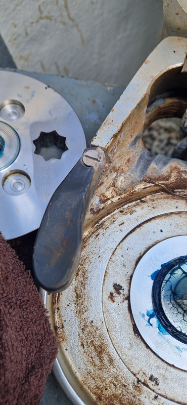

Dobri ljudje. Tega, sicer delujočega oldtimeja bi rad razstavil, pregledal in očistil. Prišel sem do točke na slikah. Mi zna kdo pomagat kako dobim ven os in zobnike?
hvalaaaa.

Nekomu je ostalo Volvo barve. :wink:
Po moje bo treba pod prešo. A nimaš nobene šifre, da bi se dobilo kakšno kosovnico na spletu?
Kaj pa tisti imbusi, če mogoče izvlečeš prej polža?

Bom kar tole temo izkoristil za vprasanje da ne odpiram nove.
Se da kje v Slo kupit tale.plasticni del? Quick sidrni vinč. Počil pri vijaku in ne drži verige k kolutu kot bi moral

To sam izrežeš in pobrusiš. S spodnje strani je votla se mi zdi, tako da ne rabiš neke zelo trde plastike iskat.

V bistvi bom rekel mulcu, ki ima 3D printer da bo naprintal. Upam, da ni vzmet zanič, ker pol bom moral kupovat. Link je iz Australije, zato sprašujem če je kje v Slo to na prodaj. Poštnine so postale res besno visoke če kupuješ nekaj za male vrednosti.

Mislis, da ti bo zdrzal print?
Kak pa ce bi dal raje porezkat iz kaksne bolj primerne plastike? Dobis kar hoces v EX- Mega

Good point. Mozno.... vprasanje ce lahko tak mali konc plastike sploh dobis. Saj mi bo nerodno sploh vprasat :oops:

Seveda dobis, saj rezejo. Vzemi ta kos in grez z njim da ti najdejo najboljsi priblizek in das nekomu na frezmasino porezkat. Imajo vso mogoco tehnicno plastiko

Definitivno je lažje sprintat kot pa porezkat. Če bi moral tole uslugo plačat, rezkanje ne bo poceni. Se pa seveda strinjam, da je print trdnostno in trajnostno vprašljiv. Mogoče se da z navadno ročno žago al pa s cirkularjem obdelovanec z vseh strani nekak obžagat, da bo dobil pravo obliko in dimenzije, nato pa še popilit, da bo malo zaobljen. To bo najcenej.

Drgac tale printana plastika ni tako svoh. Tamau velik dela s tem za fax in pravi, da je precej mocna. Je pa res, da je ta osnovna iz menda nekaksne obdelane koruze, kar pomeji, da za navtiko najbrz ni. Najbrz bi jo slana voda in sonce pojedla v enem tednu ;) Tako plastiko imajo za stancat prototipe in je za te potrebe cist OK.

Ce ti tamau dela, pa naprintaj in porocaj, kako se obnese, da vemo.
