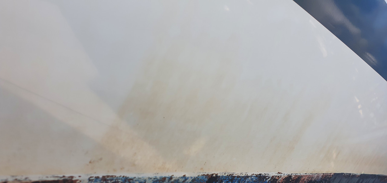

OdgovorNapisal/-a 1stofficer » Če Jun 02, 2022 10:02
S cim naj ocistim tole rumeno na gelcoatu pred poliranjem? Probal s samponom in black strap removerjem pa se upira... ali kar spolirat pa bo slo dol?

OdgovorNapisal/-a krop » Če Jun 02, 2022 12:18
Z oksalno kislino gre tudi kr nekaj stran

OdgovorNapisal/-a H2O » Če Jun 02, 2022 12:23
Instant Hull Cleaner vsebuje tudi oksalno kislino.
Ampak pri delu z oksalno kislino je treba bit pazljiv, ker je škodljiva (za zdravje).

OdgovorNapisal/-a 1stofficer » Če Jun 02, 2022 17:06
Hvala!
Ravno govoril tule z enimi, ki cistijo barke po marinah. Pravijo da solna kislina in spres z vodo. Ker nimam cajta hodit po stacunah solno pa mam s sabo bi to probal.
Kakoe izkusnje s solno?

OdgovorNapisal/-a CAR » Če Jun 02, 2022 17:59
S solno delajo v nasi marini tisto ki jo dobis v trgovini. Naspricajo s sprico in hitro operejo in do sedaj ni bilo nikoli reklamacij.

OdgovorNapisal/-a 1stofficer » Če Jun 02, 2022 18:04
Sem probal z eno cunjo in solno, je slo super hitro dol... upam, da ne skoduje ravno frisnemu AF.
Je pa zdej drug problem. Malce je na gelcoatu ostalo od prahu starega AF in kapljic novega. Obrisat se ne da, z bencinom ne gre, z nitro pa se ne upam igrat. Kaj zdaj priporocate?

OdgovorNapisal/-a H2O » Če Jun 02, 2022 18:19
Poskusi s polirno pasto.
