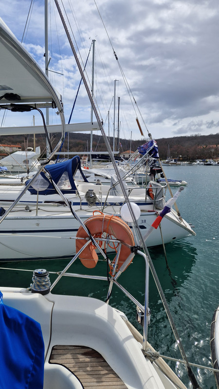

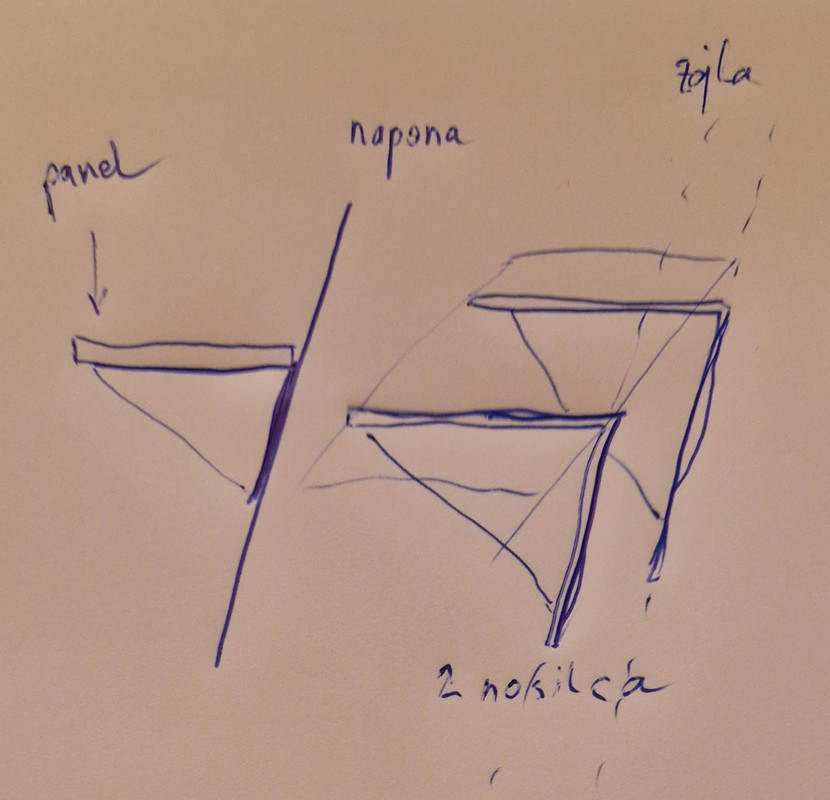

Nekaj takega mogoce? Le da bi, ce bi zategnil napono, panel potem bil postrani

No sej to je ena varianta. Druga je sistem inox cevi, kako se tega lotit, pa nimam pojma
Malo gledam sosede kako imajo to reseno, pa je domisljija res brezkoncna
Evo takole imam situacijo v profilu in nekako moram dodat nosilec za panel. Trenutno je panel nad biminijem a ga moram prestavit nazaj...se pravi nad zajlo ali pa z nekimi inox cevmi

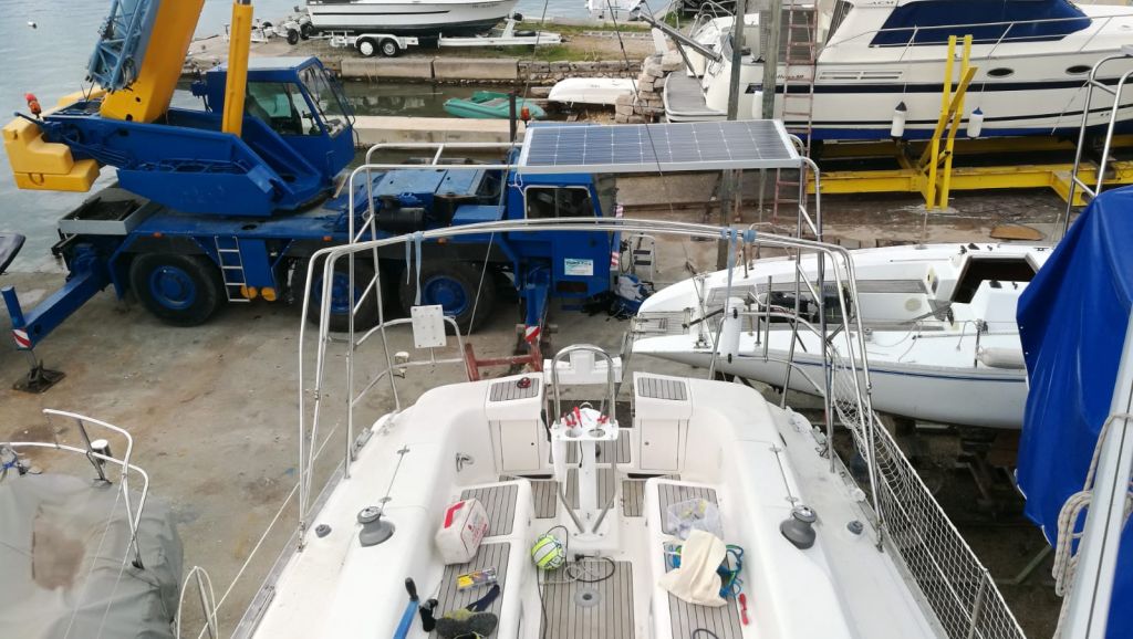

Evo moja izvedba "rollbar":
Vse cevi so fi 25mm. Sprednja poševna palica je pritrjena na palubo, zadnja vertikalna je privarjena na ograjo. Nivo celic je kakih 30cm nad nivojem biminija. Na sliki je montiran samo en panel, kasneje sem dodal še enega. Izdelal en obrtnik domačin iz Čižićev za okoli 300 eur (izmera, material, izdelava, montaža). Edini problem je bil, da je tip zelo zaseden, pa sem ga dostikrat klical.
