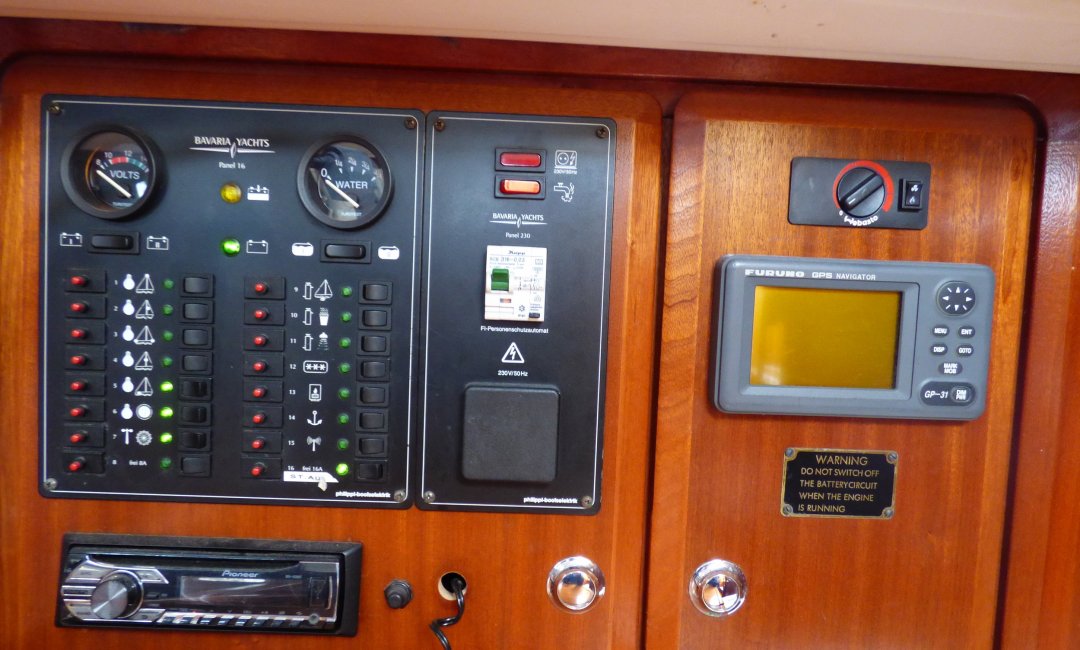

1. Pod voltmetrom na panelki je stikalo s tremi položaji. Nevtral in na levo ter desno merjenje napetosti. Na eni strani kaže napetost glavnega aku, predvidevam da bi moral na drugi startnega? Trenutno ne kaže ničesar.
2. Se grelne svečke da preverit al se to raje menja? Lahko to sam narediš al je komplicirano?
Levo zgoraj
Prispevkov: 482
Re: Start akumulator - menjat ali ne?
OdgovorNapisal/-a modro morje » Po Mar 20, 2023 13:30
1stofficer napisal/-a:Pod voltmetrom na panelki je stikalo s tremi položaji. Nevtral in na levo ter desno merjenje napetosti. Na eni strani kaže napetost glavnega aku, predvidevam da bi moral na drugi startnega?
Ja ponavadi je tako. Če ne kaže nič, moraš preveriti napeljavo, in sicer z volmetrom vsak delček žice posebej, mogoče je vmes varovalka, mogoče je tudi z instrumentom kaj narobe. Ker tudi pred nedavnim izpraznjen akumulator po verglanju bi moral še vedno met najmanj 10,5 V. Mogoče kabel za merjenje napetosti startnega akuja sploh ne obstaja, ker je bil odstranjen?

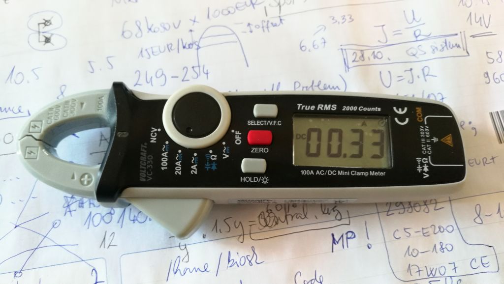

Sveče najlažje preveriš z DC tokovnimi kleščami. Tudi tiste ta poceni bodo v redu. Obesiš jih na žico do posamezne sveče in daš kontakt. Dokler gori lučka, mora teči tok. Ne vem koliko vlečejo sveče pri motorju od barke, pri cliotu so vse 4 vlekle 90A.
Prispevkov: 482
OdgovorNapisal/-a modro morje » Po Mar 20, 2023 14:31
motorni napisal/-a:Sveče najlažje preveriš z DC tokovnimi kleščami.
Jaz sem mislil, da bom take klešče velik rabil. In ker mam rad orodje, sem jih tudi kupil. Ampak potem, ko sem zmeril par osnovnih stvari na napeljavi na barki, jih nisem več rabil. Pozor, najcenejše take klešče so samo za AC, medtem ko so za DC malo dražje. Najcenej so nekje od 50 Eur naprej. Mam jih na barki, lahko jih posodim, samo šele čez kakih 14 dni, ko bom spet tam. Pokliči če rabiš.
Bi se priporočal ja. No zdej mava že dve stvari ;) Sem te drgač klical par dni nazaj za lojtro...
