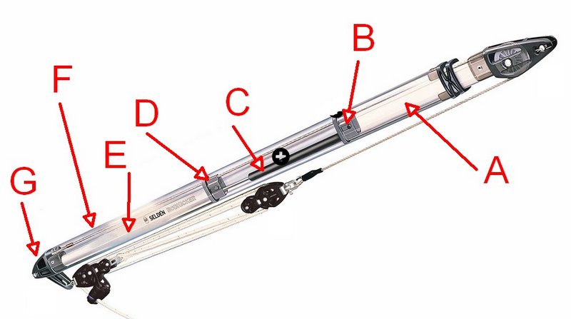

Z jadrnice sem snel Rodkicker (Vang) proizvajalca Selden. Opazil sem namreč, da že dolgo nima funkcije podpore buma, temveč samo nategovanja navzdol. V dokumentaciji pa piše, da bi noter morala biti plinska vzmet, vendar očitno že dolgo ne deluje več. Tuki sem našel ena navodila, kako razstaviti zadevo:
https://www.youtube.com/watch?v=Rfj-ugFWc_8
Toda zadeva se ne da razstaviti. Tuki je slikca z označenimi deli:
Iz kosa F sem izvlekel sem kos A, kos B bi se pa moral držati kosa A. Toda kos B je ostal notri zagozden, notranjost F je videt malo načeta od korozije. Kos B ima en utor, skozi katerega poteka zajla, ki je vpeta na G. Kos B sem poskušal izvleči s prirejeno kovinsko palico fi 5mm, vstavljeno v ta utor, vendar se ni premaknil niti za milimeter.
Kos G je prinetan s tremi neti na F. Zgleda, da brez odtsranitve teh netov ni možno izbijati kosov D in B s strani G.
Sestavljen vang je dolg okoli 140cm, zunanji presek kosa F pa je približno 60 x 40 mm.
A ma kdo mogoče kake izkušnje z razstavljanjem te reči, oziroma bi mi pomagal?

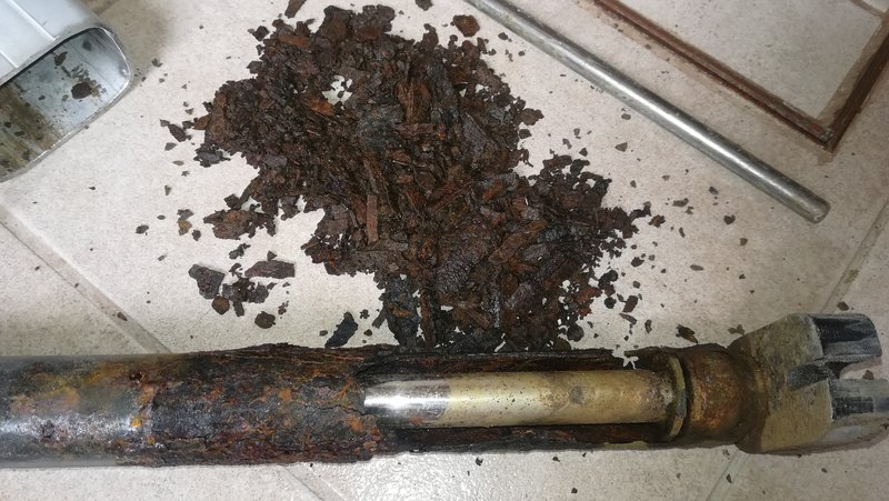

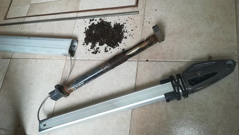

Ker s strani A nikakor nisem mogel izvleči kosa B, sem se lotil tega s strani G. Vstavil jekleno palico fi8 in malo tolkel. Ker ni šlo, sem vzel večje kladivo. Pol pa še malo večje. Evo rezultat:
Še malo bližje:
Zdej moram še plastike dol dobit z amortizerja.

U jebemtiš, kaj takega pa še ne.....
Bodi nežen s plastikami, imajo medeninakst vložek z navojem, ki je privijačen na to kar je ostalo od plinskega amortizerja.
Če imaš namen nazaj montirat brez njega, navoji niso pomembni. dobro očistiš in sestaviš brez. Spodnjo višino buma si nastaviš na novo z menjavo razdalje vpetja na bumu.
