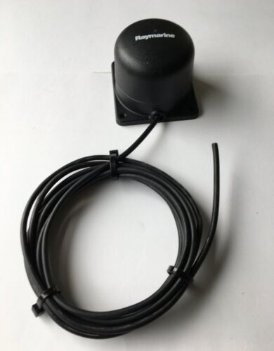

OdgovorNapisal/-a 1stofficer » To Jul 04, 2023 08:12
Opazil sem, da se občasno pojavlja težava s točnostjo prikaza headinga Raymarine AP ST4000+. Heading namreč skače za 5, 10, 20 stopinj sem in tja kar sicer ni neka težava, nastane pa ko vklopiš Avtopilota. Takrat začne barka namreč vijugat ker pač lovi kurs na katerega si ga zaklenil. Težava se pojavlja naključno in ne ugotovim zakaj. Čez nekaj časa se smer 'sama od sebe' stabilizira in AP lepo dela. Restart ne pomaga.
Kaj bi lahko bilo narobe?

Flux kompas je nameščen (originalno pomoje) v spalnici na zgornjem kotu.
-Nič takega ni okoli njega
-Žičke bi blo pametno preverit...

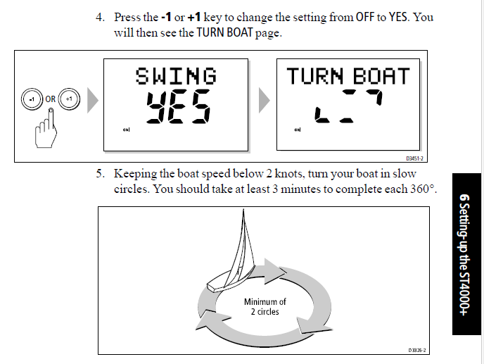

-Linearizacija? Najbrž misliš kalibracijo, ko delaš počasen krog (slika spodaj)?

1stofficer napisal/-a:-Linearizacija? Najbrž misliš kalibracijo, ko delaš počasen krog (slika spodaj)?
Yes

1stofficer napisal/-a:...Kaj bi lahko bilo narobe?
1. Lahko je v okvari kompas senzor
2. Lahko prekinja kakšen od kontaktov od kompas senzorja so AP
3. Lahko gre za okvaro AD konverterja
4. Obstaja še 4. vzrok katerega pa mi (še) ni uspelo odkriti, ker se to pojavi samo občasno.

OdgovorNapisal/-a 1stofficer » Po Jul 24, 2023 10:13
Obcasna 'tezavica' je kot kaze prisla v permanentno. Kurs na displeju kaze na sekundo random vrednosti. Spucal kontakte na instrumentu in razdrl kompas ter isto spucal kontakte. Na videz mi utez in navitja delujejo OK, lepo se giba znotraj vpetja. Pomagalo ni.
Se da kompas popravit al je treba menjat? NT imas ZS...
