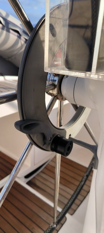

Crknil avtopilot Raymarine. Motorček se zelo težko vrti, morda so zaribali ležaji. A ma kdo kaj takega na lagerju?

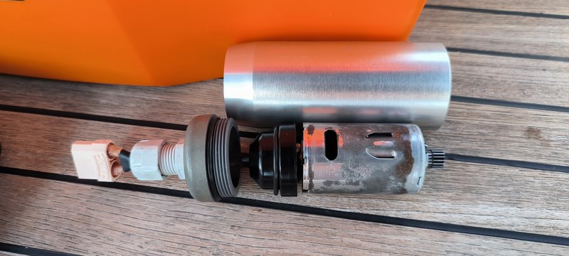

Oznake motorčka so:
RS-555 SR
Made in China
QD 103912
Zunanji premer motorja 35.8 mm, dolžina 57 mm, zunanji premer zobnika 10.4 mm, premer osi 3.2 mm.
Načeloma se taki motorčki dajo dobit od Kitajcev, samo je tuki še mesingast zobniček, ki je naprešan na os. Z domačo opremo mi zobnika s starega motorčka ni uspelo snet (segreval in vlekel). Harpoon motorčka žal ni mel na zalogi, pa tudi dobava bi se zavlekla. Na koncu sem ga vzel pri HR zastopniku BELCON, kjer je bil na zalogi, in je po pošti prišel že v dveh dneh po naročilu. Cena 130 Eur z davkom in poštnino.

Res je tako. Problem je v podrobnostih, recimo v točno takem zobniku, kje naj dobim točno tak zobnik, in kako naj ga gor naprešam. Znanje imanje. Da sem pa plačal 10x več, kot so npr. nabavne cene komponent, mi je pa tudi jasno.

Kupiš RS555 motor 12V 6000 rpm in zobnik "metal gear", preštej število zob in izmeri modul. Na aliju bo vse skupaj kakšnih 10 EUR.
