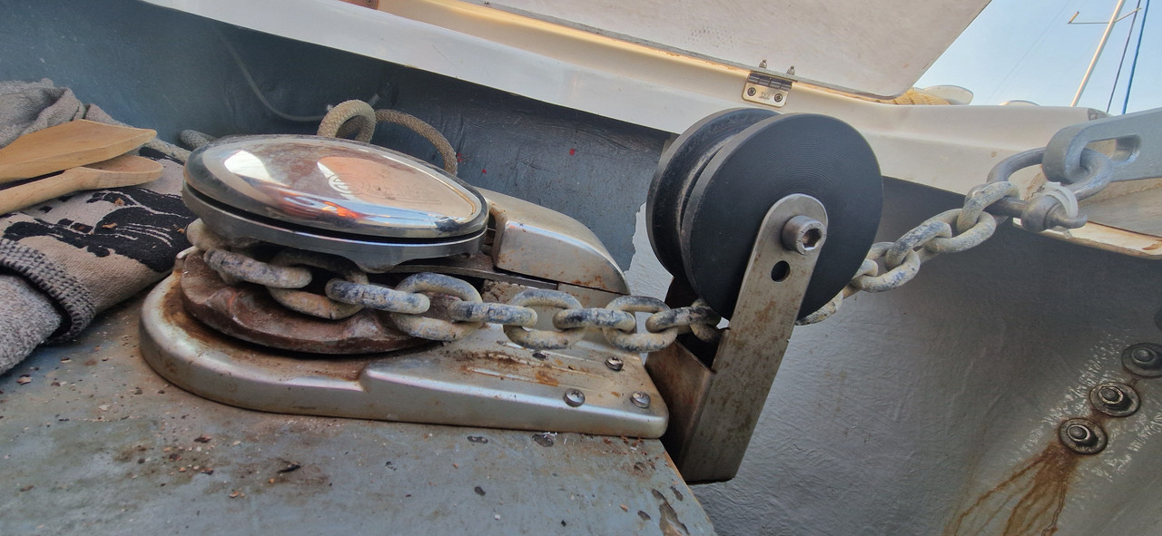

Tezavo imam z vodilom verige pri sidrnem vinču, saj so mi ze 2x popustli vijaki s katerimi je pritrjen na nosilno plosco. To se zgodi pri sidranju, ko vozis vzvratno in sidro prime, pri cemer pride do velike obremenitve vodila (veriga ga potisne navzgor). Sedaj sem sicer prevrtal nosilec vinca in knipinge zamenjal z vijaki in bo moralo drzat.
Vseeno pa me zanima ce je taksna resitev OK. Nosilec vodila sem nasledil od prejsnjega lastnika in se vidi, da je custom izdelave. Obstaja kaka boljsa resitev? Se mi zdi namrec, da bi moralo bit vse skup malo bolj fleksibilno

Se pravi da imas sidrni vinc in prednji kolescek visje kot pa ta vmesni kolescek na sredini?

Darh napisal/-a:Se pravi da imas sidrni vinc in prednji kolescek visje kot pa ta vmesni kolescek na sredini?
Nizje je ja. Mislim, da ne bi slo v liniji.

Sicer nevem zakaj bi bilo to zgornje kolesce, cemu sluzi, saj je ponavadi ketna po nekem U-profilu od wincha pa do kolescka na koncu vodila, ali pa kar po “ zraku”.
Na gor ti jo nkol ne vrze ven iz vodila, najveckrat je problem na koncnem kolescku, kjer gre ketna navzdol proti vodi.
Kaj ce bi odstranil?

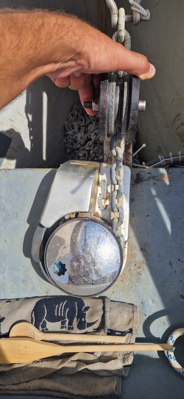

Daj še kako dodatno fotko, tudi od strani, pa da se vidi cel sidrni del premca - ni ni najbolj jasno iz fotke, kako funkcijo ima kolešček in ali je sploh potreben.

@Darh
Hmmm, da bi ga odstranil nisem pomislil. Bo za probat, ceprav predvidevam, da je tam najbrz z nekim razlogom. Kako imate ostali, tudi tako ali podobno vodilo ali kar brez? Posebej me zanima za Bavarije, najbrz imajo vse podobno resitev?
Vinc ni nagnjen, plosca je ravna. Mozno celo, da vodilo tam ravno zato ker ni nagnjen in kolo drzi verigo vodoravno tik preden veriga vstopi v kolut?
@grega
Naredim se kako fotko s strani

Razlog za ta kokescek vidim samo, ce imas nagnjen winch. Slikaj iz strani, v kaksni liniji pride ketna na zobnik wincha.

Vinc je vodoravno, je pa visje gor vodilo verige (slika). To je tudi razlog za kolesce, druge razlage nimam. Ne vem kako je bilo original, morda kak ppdoben nosilec, ki je crknil in so naredili novega. Ce bi bil vinc dvignjen s sprednjim delom gor v smeri vodila na krmi, kolesca ne bi blo treba.
Sem sedaj skozi alu nosilec vinca prevrtal luknje in privil nosilec kolesca s 3 5mm inox vijaki (4 se manjka moram dokupit). Zdaj mora drzat, bo pa treba bit mal bolj previden pri sidranju kot kaze
Hvala vsem za mnenja in ideje 8)

Kaj takega še nisem videl, zelo slabo zgleda, od vinča do sidra mora bit veriga popolnoma poravnana, šele zatem gre čez kolesce v vodo. Čuden patent je to :shock:

Še nekaj me zanima, a je ta vinč pokrit pod pokrovom ali je viden na palubi?

V tem primeru ne smes odstranit kolescka, ker JE z namenom. Je pa zeeelo cudna montaza. Verjetno je res pokrit z pokrovom, kot pravi @alesjo. Probaj dvidnit wimch, ali pa naredi distancnik, da winch nagnes in ga s tem poravnas z sprednjim kolescom.

Daj še eno fotko celega premca; mogoče je kot verige dovolj majhen, da bi verižnik grabil, tudi če koleščka ne bi bilo.
Se mi zdi čudno, ker tvoja Bavaria ima najbrž na tem delu tovarniško vgrajen vinč in orginal tega koleščka verjetno ni bilo. Zna pa bit, da je bil originalno vertikalni vinč (tvoj nižji horizontalni).
Za študij čez zimo:
#1 Probat kak gre brez koleščka
#2 Dvignit vinč (podložit nekaj in pridobit tolk višine, da bo šlo brez koleščka)
#3 Vertikalni vinč

Pod pokrovom je ja in kar dosti nize od ravni sidra, to je tudi razlog za kolesce. Zakaj je tako ne vem, bo treba kako drugo Bavario pogledat kako ima reseno. Resitev bi bila tudi, kot pravi @Darh, da se naredi neko lezisce, ki bi vinc usmerilo proti utoru za verigo na premcu. Ne vem ce se mi da s tem ukvarjat. Dokler bo delalo bom pustil kot je ;)
