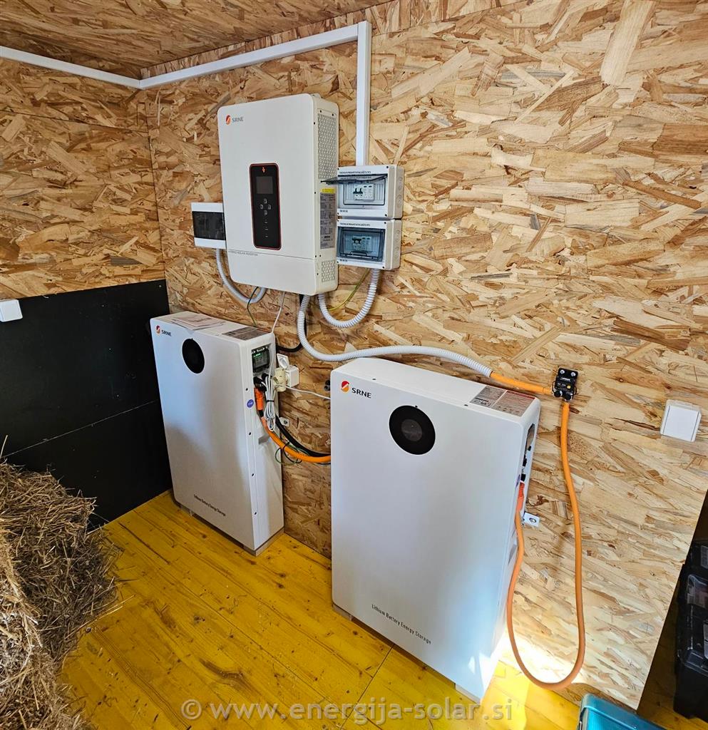

OdgovorNapisal/-a AEgir » Po Avg 12, 2024 20:32
Tole je odlična lokacija za tak odklopnik. :)
https://www.energija-solar.si/projekt/1 ... notranjska
