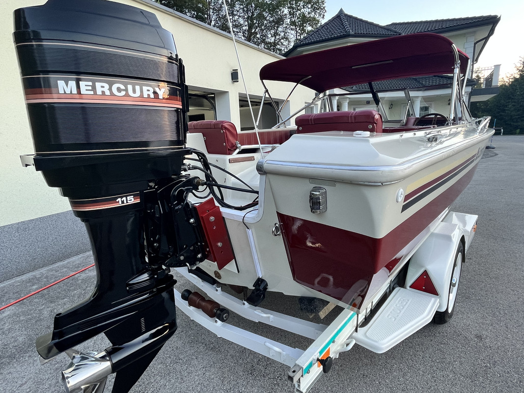

podaljšal sem skeg pete in zdaj moram to pobarvat na način, da bo nekaj let držalo. Predstavlajm so, da gre gor epoksi primer, čez pa ena črna, ampak katera črna?
Po netu najdeš neke spreje, ki naj bi bili originalni kao Mercury..., ampak nisem še videl barve v spreju, ki bi jo lahko nanesel tako na debelo kot je to v originalu na peti.
Bi navaden Hempel polyenamel bil dober?
barva za peto

Če bi jaz sebi delal bi dal epoksi prajmer pol pa dvokomponetno poliretansko pa več slojev. tud od hempla niso slabe

Jaz sem jo dal v prašni primer in prašno barvo.

Jaz sem dal vse peskat, potem prašno primer in prašno barvo čez. Po par mojih sezonah je še ostalo vse kot je bilo. Ne vem pa kako je to če je čoln24/7 v vodi.
Barval mi je pa Štorman pri Žalcu.
Vse kar je črnega na tem motorju je bilo na isti sistem narejeno.

Vsekakor je prašno barvanje najboljša rešitev, ampak zaradi skega ne bom demontiral vsega skupaj. Računam, da bom čez dve do tri leta menjal gumi manšetne na gibljivih spojih in takrat bom menjal tudi olje v pogonu. Takrat bom odstranil torpedo in ga dal prašno barvat. Zaenkrat bom verjetno pomalal z epoksi primerjem, čez pa črn tovornjakarski 2K lak.
@Aegir;
Tvoj skeg je bil odlomljen. Si ga takega dobil?
@Aegir;
Re: barva za peto
Zbit je bil pa sem ga zamenjal.
