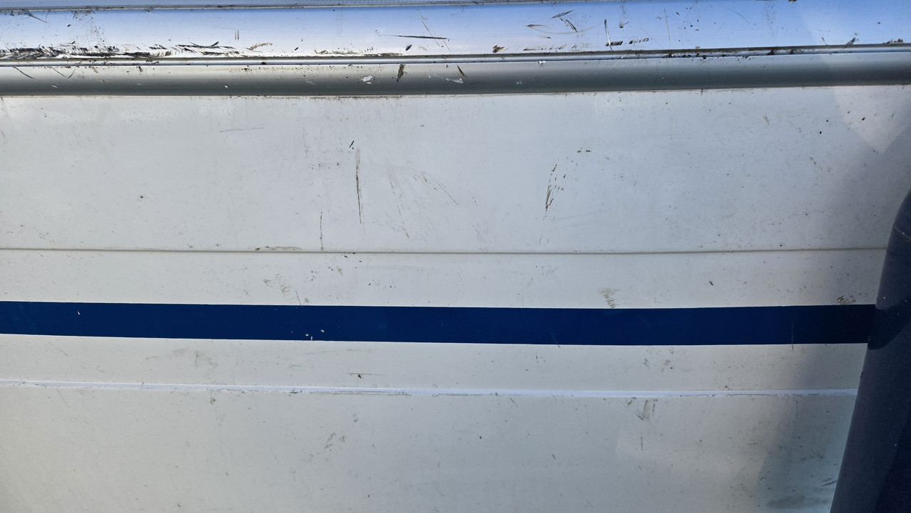

OdgovorNapisal/-a 1stofficer » Če Jan 02, 2025 11:10
V nedavni hudi burji je s privezov pred mano odtrgalo z vajeti eno lesenjaco, ki se je zagozdila med mojo barko in se eno motornjaco. Zaradi vetra in vsega ostalega je butalo, drgnilo vse to troje med sabo, posledice pa so pri meni potrgani in zviti nosilci ograje ter grdo odrgnjen aluminij rob. Sosed jo je odnesel z luknjami v trupu pri meni nekaj odrgnin.
Sedaj pa vprasanje glede uveljavljanja zavarovalnine. Ce odtrga nosilce je popravilo najbrz jeba in mora bit dobro narejeno. Kaj naj z menjavo/popravilom alu roba? To menjat je najbrz se bolj jeba, saj je limano in dobro popravit ni simpl.
Kaj narest, dat na kljuc to popravit? Poznate kakega dobrega, ki bi zrihtal kot se zagre in dela z zavarovalnico (predracuni, popis skode itd). S tem nocem met prevec sranja, nimam cajta, bojim pa se, da bi se šalabajzersko popravilo in bi mi kje zamakalo ali popustilo cez eno leto...

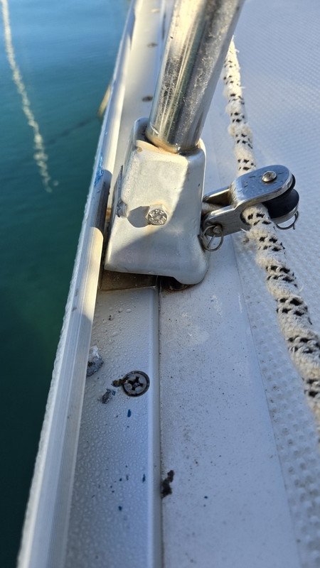

Sam si ne upam tega delat, ce je namrec potrgalo vijake in z***o steklena vlakna je to treba narest dobro, sicer kmalu popusti. Tega seveda nocem. Ima kdo kako priporocilo kdo bi to zrihtal in dal predracun ? Krk.

Hudic je, da vsaj pri enem nosilcu ne pridem nikakor do spodnje strani kamor bi dal ploscico, sicer bi to ze sam resil. Pol barke lesa brez garantiranega uspeha pa ne mislim dol sraufat. A se da luknjo sanirat na kak drug nacin z vrha?

OdgovorNapisal/-a SR 290 » To Feb 04, 2025 06:48
Ja, se da. Ne vem kako se temu reče, bom kasneje poslikal. Mi vtaknemo v poliester luknje eno matico, ki jo z posebnimi kleščami nakrčiš podobno kot blok kovice in doslej se še nobena ni zavrtela, pa smo jih že par tisoč montirali. Mi sicer rabimo cinkane matice, ampak se pa tudi rostfrej dobi.
"Težava" je edino v tem, da kake 2-2,5 mm matice ven gleda in boš moral pofrzenkat luknje v ograji.

V omaricah so zgoraj blende, ki se dajo preprosto odvijačit, ravno za dostop do roba barke oz. tega kar rabiš. Razen, če je stebriček res na nerodnem mestu, potem pa ni drugega kot "impro liga". Smiselno je zadevo dobro sanirat predvsem zaradi zamakanja, ki je pri stebričkih pogost pojav. Če ne bo šlo od spodaj pa tako kot so ti svetovali, pa ne šparat s tesnilno maso.

Drugi ste našli. :D Uporabljamo razporne matice in ko jih stisneš so not za vedno. Niti ena se nam še ni premaknila, pa sem ravno prejšnji teden razdiral 36 takih spojev M6 pri katerih je delavec pri montaži pomotoma vzel najmočnejše lepilo za vijačne zveze in je na začetku počilo v zvezi preden se je dalo vrtet vijake. Ampak nobena matica se ni premaknila.
Zvrtaš 9 mm, vstaviš to na klešča, porineš not, stisneš, odviješ klešča in je gotovo. Naše primejo že na 3 mm laminata, gredo pa vsaj do 8 mm.
Onim drugim maticam iz gornjega prispevka ne bi tako zaupal kot tem.
Mi jih dobivamo pri Vomitu v Dravogradu in sicer take. https://www.maticamb.si/pritrdilna-tehn ... ink-vro-n/
V katalogu imajo enako obliko inox matic.
Blende iz omaric sem dal dol pa ne pridem do spodnjega roba, vidi se fiberglas povrsina. Pomoje je to znotraj dvojnega stopa.
Morda bi slo z razcepno matico ampak bi moral met prave oblike. Vecinoma so take, da mora bit material kar konkretne debeline, da zadeva prime, kar pa fiberglas od barke ni. Sem ze poskusal na trup kjer je dvojna stena s takimi maticami pricvrstit dodatne stoperje za spage. Pa nisem bil ravno uspesen. Ne rabis pa za razpprne matice s prvega linka nobenih klesc, se deformira z vijacenjem. Teh z drugega linka pa ne poznam najbrz so bolj ucinkovite. Bo za probat se to.
