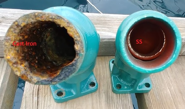

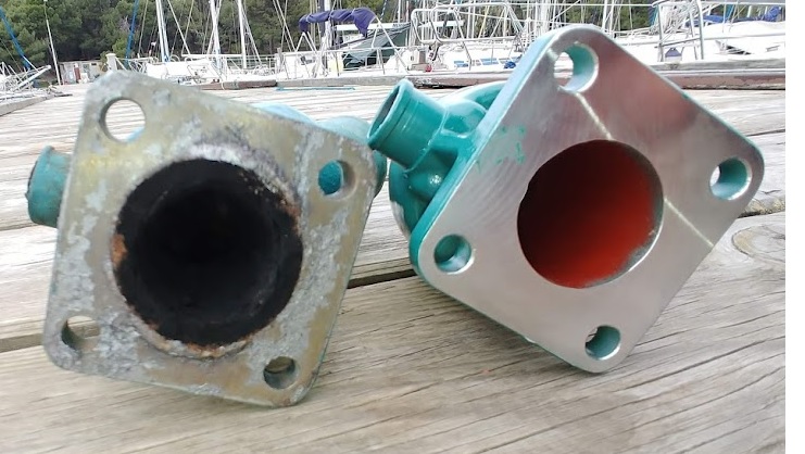

Takšna je bila situacija kolen 2019 pred montažo. Glede na situacijo (1 slika) je naležna površina kolena, ki je priterjeno na izmenjevalec bila takrat v kar OK stanju. Če je izmenjevalec "Cast Iron" potem pričakujem podobno situacijo tudi sedaj. Če pa je neka "Al zlitina" bo pa potrebno malo več veselice. Poročam. :-)

Glede na barvo pobrusene površine na prvi sliki je aluminij,
V tvoje dobro si zelim da bi se zmotil, sicer je to izpušno koleno in v ce je izmenjevalec jeklen odlitek je to res žrtveni element, glede na to da je na koncu je njegova žrtev zaman, slava mu
Poglej iz cesa je izmenjevalec daj na njega magnet če prime je ok
Ce ne prime je alu, ce prime je po moje no problem menjaš koleno
Oz žrtvuješ vojaka, če ne prime mislim da je cena na sliki
Vendar v obeh primerih je merilo antifriz če ne zmanjkuje je ok
Če pogledaš spodnje slike je na sliki kjer pise cast iron zabito z vodnim kamnon in hlajenje ni delalo ker voda ni mogla odtekat oz ko je pritekla na vroč auspuh je kristalizirala in počasi zaprla izhod. Na drugi sliki lepo vidiš dve cevi ki sta čisti.
