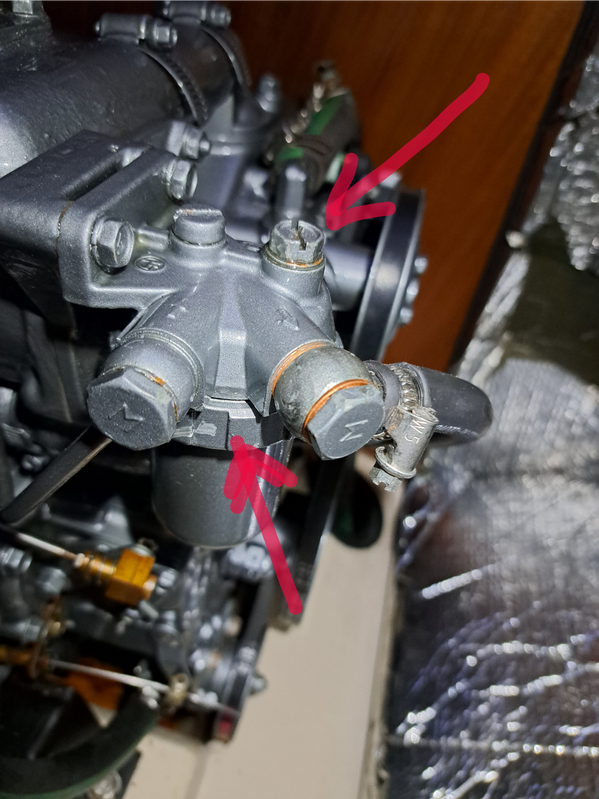

Zanima me, če je kdo že saniral puščanje na dovodu nafte. Imam motor Yanmar 2GM20 .
Glede na opis in slike, bi vprašal kaj od tega je za kupit novo, kje pa ee splača kaj popravit.
Na filtru goriva mi pušča na gornjem vijaku , katerega pa ne morem bolj zategnit, kar verjetno pomeni, da je navoj popustil.

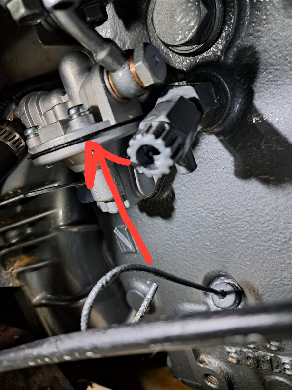

Vidim da solzi tudi na črpalki goriva. Ne vem ali se jo da oziroma je smiselno kaj popravljat. Je pa 250€

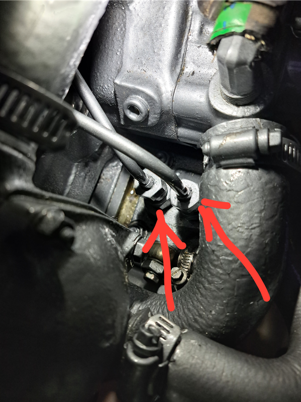

Malenkost pušča tudi na spoju visokotlačnih cevi

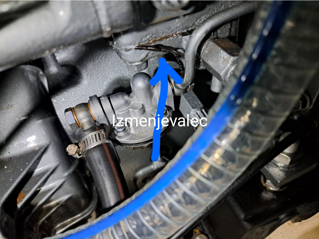

Potem pa kaplja tudi na izmenjevalcu , kar pa ni nafta.

zgornji vijak potrebuje novo podložko ki jo preden jo zamenjaš segreješ z vžigalnikom da postane baker mehak potem jo stisneš in je baker spet trd,
poleti se to manj vidi ker zaradi toplote nafta izhlapi
na pumpi zamenjaš tesnilo,ostale vijake oz matice zategneš,verjetno je nekdo odzračeval motor in je tako

Po mojih izkušnjah z Yanmarji, je v primeru, da popusti navoj za odzračevanje v ohišju "nesrečnega" filtra za nafto rešitev za miren spanec, zamenjava celotnega filtra z novim.

Bom videl, če lahko dobim samo dihtungo za črplako.
Glede na to, da se mi vijak na filtru nafte ne upira dovolj, bom pa kr komplet naročil.

Na filtru očisti in zadihtaj z lepilom reducir in daš manjši vijak za odzračit,na črpalki malo privij,pol dihtungo namaž če ne bo ok prvič pol je pa nova ponaredek čist ok ki je bla neki nazaj enih 60 e,dobiš jo pa tuki nekje dolenjske toplice oz po pošti.
Bakrene rinke pa z letlampo segreješ da so rdeči in pol takoj v vodo z njimi..so mehki ku drekec,,

Na vijaku za odzračevanje, kje je puščalo, sem dejansko izvlekel ven večino navoja. Sprva sem mislil da je nekakšna vzmet.
Logično ni mogu šrauf dost stisnt, če je pobralo navoj.

Prjatu de ne buš zajebu..z tvojim navojem je OK odšraufala se ti je špirala..jeklen del navoja.morš sam novo not navit in je ok.

Še eno zadevo sem včeraj izvedel, ko smo debatirali s kolegi iz pomola.
Eden je imel podobne težave s puščanjem v liniji dovoda nafte, prav tako na dvocilindrskem motorju.
Potem pa je toge cevne povezave od pumpe naprej, zamenjal z gibljivimi. Od takrat naprej mu funkcionira tko kot je treba in niti kaplje puščanja.

ali pa kupi pri wurthu vložek in ga zalepi noter
