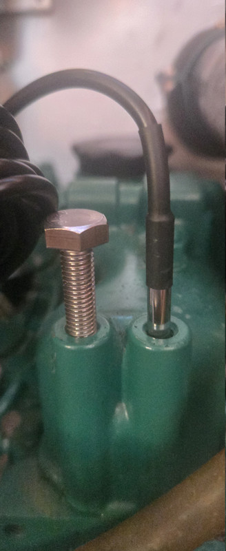

Kako bi fixiral senzor za merit temperaturo motorja, da bi spoj kar najbolje prevajal toploto od ohisja senzorja do ohišja motorja?
Senzor ima premer slabih 6mm, luknja je slabih 7mm (navoj M8). Če bi vmes nabil kake tanke npr šivanke, bi nalegalo točkovno, to pa ne vem če je dovolj dobro za neko solidno meritev.
Kaka DIY ideja?

v luknjo natlač toplotno prevodno pasto nato zarin not senzor nato ga zakajli z plastičnimi zobotrebci.Bo fiksno in realna temperatura..

Slis se dobro. Bo sla pasta se med navoje.
Si mislu kej takega?
TERMALNA PASTA, ARCTIC https://share.google/0mpnKXHTroT4mWbMH
Al pa tista bela pasta ki pride v elektroniki med sljudno podlozko, hladilnikom in na primer tranzistorjem?
Al mislis kaj drugega?

To belo mislim, pr termostatu za centralno dobiš pa srebrno.Z injekcijo jo not špricn in bo ok.

Na zalogi mam prilagoditveni navoj iz M8 na M6, pa iz M8 na M5, inox. V enga od teh bi lahko zvrtal lukno, kolkr rabiš za senzor, torej fi 6. Višina komadov je kakih 30mm. Podarim, če boš uporabu. Dobu tuki: https://www.aliexpress.com/item/1005005763454943.html?spm=a2g0o.order_list.order_list_main.55.306f18029lHvlQ

modro morje napisal/-a:Na zalogi mam prilagoditveni navoj iz M8 na M6, pa iz M8 na M5, inox. V enga od teh bi lahko zvrtal lukno, kolkr rabiš za senzor, torej fi 6. Višina komadov je kakih 30mm. Podarim, če boš uporabu. Dobu tuki: https://www.aliexpress.com/item/1005005763454943.html?spm=a2g0o.order_list.order_list_main.55.306f18029lHvlQ
Hvala, sem razmisljal tudi v tej smeri. Najbrz bi rabil precej profi orodje, da bi zvrtal fi6 luknjo v M8 vijak. Stene bodo pol milimetra... ce prav razumem to ti lahko zvrtas? Vsekakor se ne bom branil kalega kosa :) 3 cm je OK.

termalana pasta brez velikih posegov,ali oviješ z tanko cu pločevino

Zalepi s termalnim lepilom.
Google: thermal glue

1stofficer napisal/-a:Najbrz bi rabil precej profi orodje, da bi zvrtal fi6 luknjo v M8 vijak. Stene bodo pol milimetra... ce prav razumem to ti lahko zvrtas? Vsekakor se ne bom branil kalega kosa :) 3 cm je OK.
Paaa, tud jst nimam profi orodja, torej nimam recimo stabilnega vrtalnega stroja. Mam pa šraufštok, tko da lahko probam zvrtat fi 6, za kolega morjeplovca
Super, ce ti rata bom vesel :)

Vzameš bakren kabelj čevelj fi 6mm za kabel 35mm2 (35mm2 ima premer 6,7mm). Mislim, da je senzor cca 6mm premera.
- V uho za kabel vstaviš senzor,
- rahlo stisneš, da se tesneje prilega senzorju
- namažeš malo z belo termo pasto,
- ter preko senzorja in kabel čevlja segreješ termo bugir cevko Z LEPILOM.
V luknjo zašravfaš vijak in pritrdiš na motor.

Nikola T. napisal/-a:Grumpf bi rekel; " Zašto jednostavno kad može komplikovano?"
Kaj res nihče na forumu ne ve?
Ideja ni slaba, ampak a misliš, da se bo tempetarura dobro prenesla na telo senzorja? Pomoje bodo kar izgube dokler pride do tam

Victron ima original tako narejene senzorje za temperaturo...

Panty Dropper napisal/-a:Victron ima original tako narejene senzorje za temperaturo...
Kako misliš? Kot sugerira NT?
