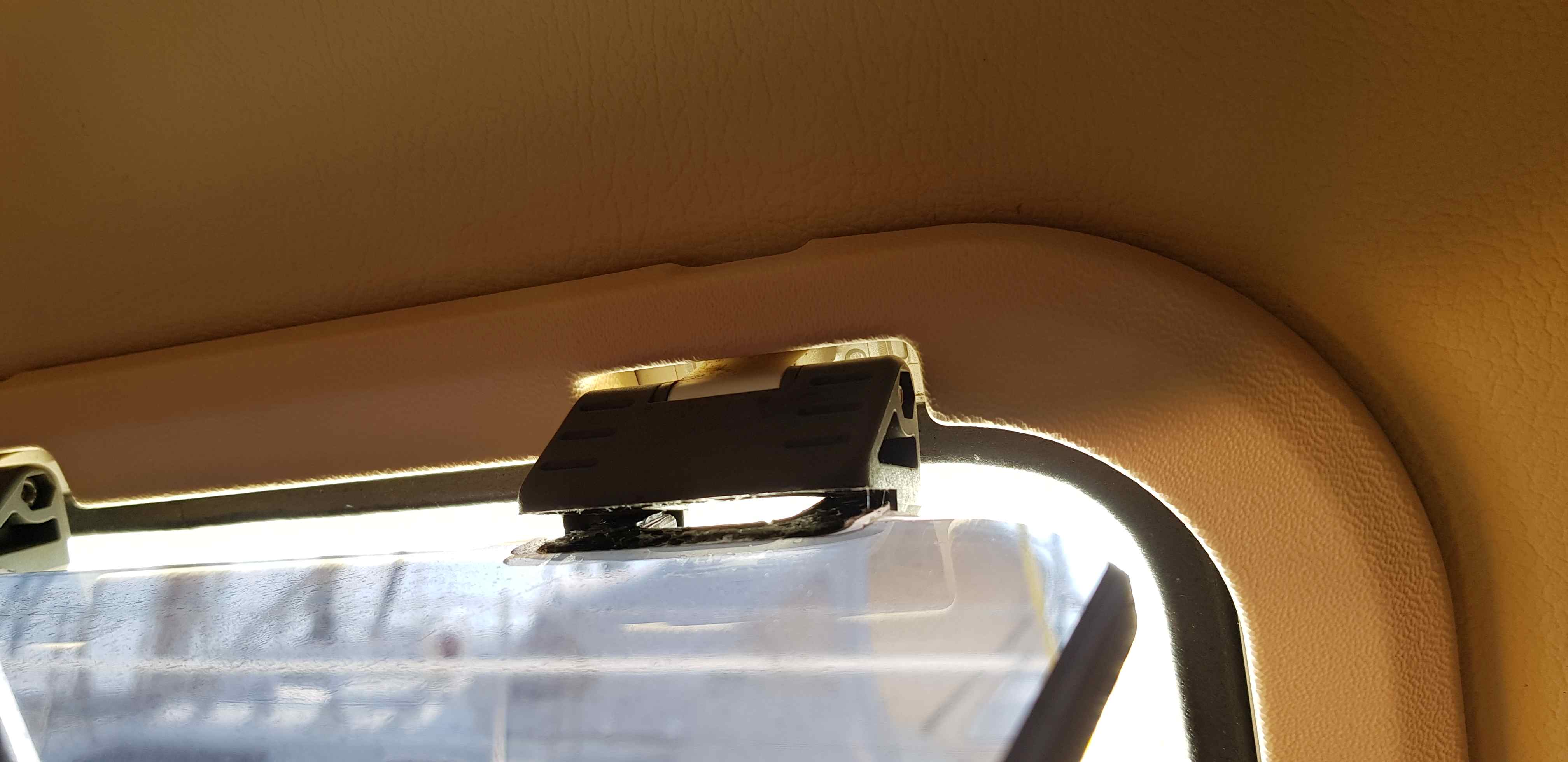

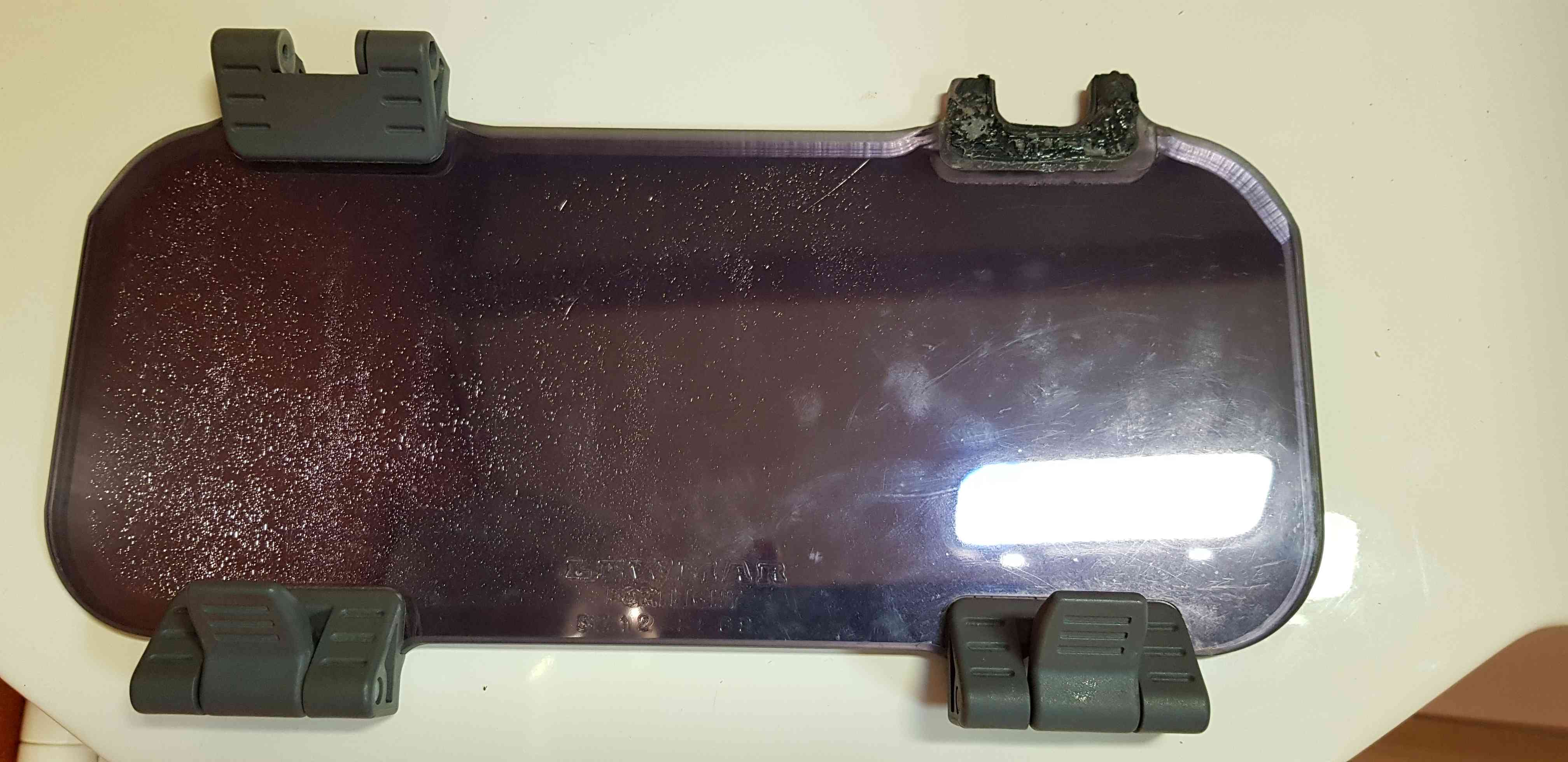

Pozdravljeni Morjeplovci, prosim za pomoč.
Postal sem lastnik Bavarije 36, L 2003 in imam težavo z okni na katero so zalepljena zapirala oken. To so tamala okna cca 150mmx 300mm na Wc-ju in premčni kabini
Material šipe je pleksi, zapiralo je plastika, ne vem katere kvalitete.
Prosim za nasvet s katerim lepilom lepiti. Verjetno s Kentom, kateri typ in kje ga nabaviti.

Moje izkušnje, leta 2020 se mi je odlepil en pant na oknu LEWMAR (po 20 letih uporabe). Razstavil sem okno in ga odnesel mojstru g.Pečenko (Gerbičeva ul v Lj.) v popravilo, žal je delo zavrnil, češ lepilo, ki ga uporablja ne bo držalo PVC pant na akril okno. Pant in okno sem očistil, rahlo (in natačno) pobrusil, nanesel epoksi lepilo (UHU-plus) zlepil, počakal, da se posuši in zmontiral. Deluje - drži še danes po šestih letih !
