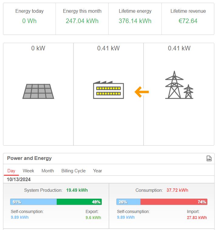

Danes je 17 dni odkar so me priklopili in mi je elektrarna pridelala pol megavata. Glede na to, da je bil v teh 17 dneh samo en res sončen, ostalo pa precej slabo, se mi zdi kar ok.

Meni so jo priklopili nekaj dni kasneje in imam eno zbirko deževnih dni z relativno slabim izkupičkom. Izpis je za isti dan kot tvoj (13/10/2024), vendar narejen danes. Dnevna proizvodnja je sicer nekoliko višja (na isti dan), vendar bi to lahko bilo posledica različne osončenosti. Danes pridelka še ni bilo.

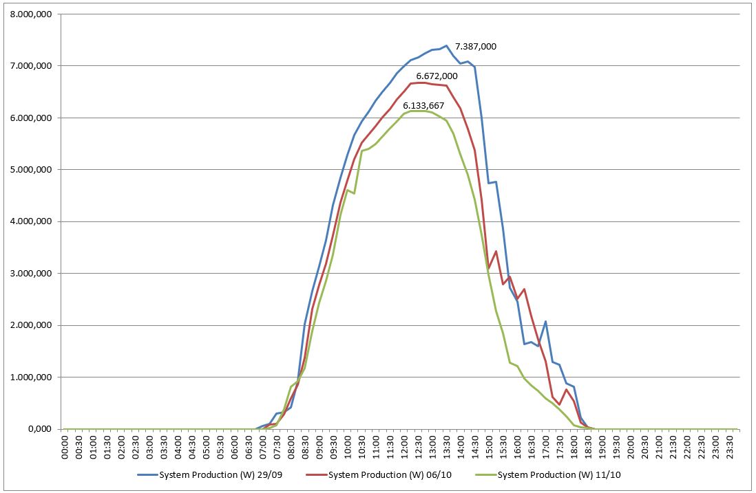

Priključna moč je 15,66 kWp. Namenoma nekoliko več, ker postavitev ni najugodnejša: na vse štiri strani neba oz SSV in ustrezno na 90 stopinj naokoli. Tilt severnih (12 po številu) je 16° ravno tako azimut 16°. Južni paneli (6) imajo tilt 16°azimuth 196°. Vzhodni in zahodni (18) pa imajo tilt 30°. Tako je dnevna krivulja malce bolj sploščena. V difuzni svetlobi je proizvodnja vseh skoraj enaka tekom dneva.
Naredil sem primerjavo med tremi sončnimi dnevi v zadnjih štirinastih dnevih (datumi v legendi) in vidna je hitra degradacija proizvodnje zaradi spremembe sončevega kota; gremo v zimo. Viden je tudi zamik vrha protu vzhodu (v zgodnejši čas).
Zanimala bi me primerjava dnevne krivulje s tvojo na isti dan. Lahko dobiš excel.

Ne najdem kje primerjaš različne dneve v istem grafu.

AEgir napisal/-a:Ne najdem kje primerjaš različne dneve v istem grafu.
Ne gre direktno. Izpisal sem podatke vsak izbran dan v CSV formatu in združil v excelu.
Kot vidim je oblačnost bistveno drugačna na tvoji lokaciji in direktna primerjava ni mogoča. Ali pripneš en idealen dan? Zanima me oblika krivulje in vrh.
