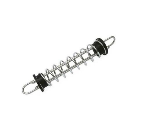

Pametno je dati en amortizer na prednjo rinko.. Če imaš čoln vezan kjer je možnost močnejšega vetra in valov. Sicer ne vem kakšen gumenjak imaš (teža).. Jaz tako vežem svojega 5.3 mt... Če je samo špaga na rinki in so valovi in veter postane vseskupaj togo in če nimaš dobrih vrvi, rink itd se lahko vseskupaj potrže. Amortizer dobiš v vsaki malce boljše založeni trgovini z navtiko.. Vzami tistega na "feder"...

Sem pozabil pripisat..... vsekakor pametno dodati amortizer, jaz imam sicer Guma-amortizer vrvi, glede na to, da imam dobro zaščiten mandrač povsem dovolj, sicer pa ja amortizer vsekakor boljša rešitev
