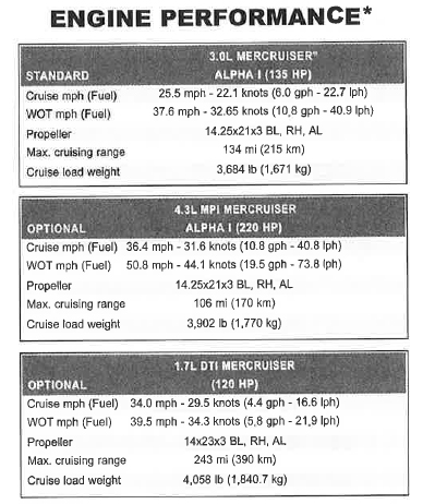

Tule sem našel zanimivo primerjavo za čoln, ki ga dobro poznaš...
V Bayu sta bila poleg standardnega 3.0 motorja, opcijska še 4.3 in 1.7L DTI...
V tabeli so primerjave med vsemi tremi motorji.
Pri dizju je uporabljen tudi drugačen propeler.
Primerjava:

WSurfer napisal/-a:Slika
Zdaj pa primerjajmo porabo za 4,3 motor iz tabele s trditvami slo morjeplovcev.
V neki drugi temi sem zatrjeval podobno porabo kot v tabeli, pa sem bil od večih piscev proglašen za idiota...
Prispevkov: 9489
OdgovorNapisal/-a polanc » Pe Sep 16, 2016 20:04
0,3 l na konja na uro....

Jaz sem ze povedal. Moj coln 19ft z 90 HP 4t 0,7l/nm. Res pa v dokaj lepem, z dvema osebama. pa coln z motorjem vred 700kg. Vec kot pol te teze ima sicer samo merc...
Ne mores primerjati manjsih plovil z outboardom in notranjim... kamoli z dvemi motorji...

mamaMicka napisal/-a:Jaz sem ze povedal. Moj coln 19ft z 90 HP 4t 0,7l/nm.
Ja povedal si, če kdo verjame je pa druga stvar... Bo kar lepo x2

No, no... ni nujno tako hudo; imel sem Bay-a 2052 z Mercom 5.0, ki je bil kar težak (verjetno vsaj 2x toliko kot od M. Micke), pa mi je na potovanjih pil cca 1 l na navtično miljo. v res lepih pogojih tudi manj.
