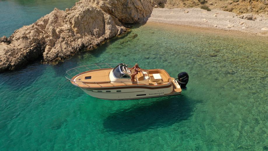

Terra Nauta 28 je huda barka k poper.

tudi tale je raketa...samo k jih ni za dobit...
SAVER 280
