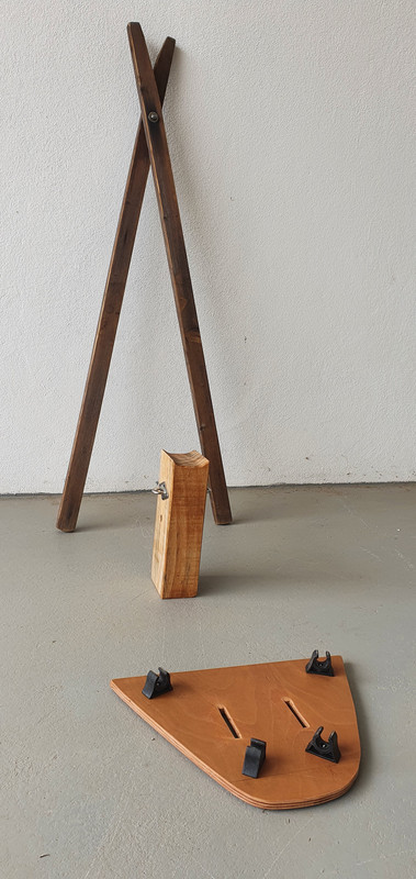

Kako fiksirati jambor na jadrnico za namen prevoza? Nekaj DIY preko zime :)
-Kriz se na krmo priveze z dvema gurtnama isto jambor.
-Lesen klocn gre v lezisce jambora in podpira jambor na sredini, ko je polozen vzdolz jadrnice vodoravno. Skozi usesca se jambor pricvrsti z gurtno.
-polkrozna sperplata se pritrdi na ograjo kljuna. Vzdolzni zarezi sluzita za dodatno pritrditev na ograjo, plus pricvrstitev jambora z gurtno.

No, resitev s slike je za jadrnico 6.5m, jambor pa je seveda privezan vzdolzno na jadrnici zgoraj.
Se pravi resitev za prevoze jadrnic z osebnimi avtomobili v lastni reziji.
