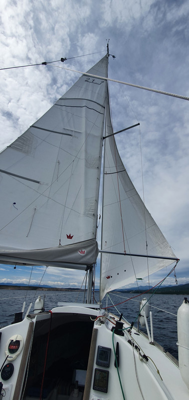

Prispevkov: 3236
Re: Metuljček
OdgovorNapisal/-a 1stofficer » Pe Maj 21, 2021 14:41
Evo, s tangunom za gennaker in dviznico za gennaker. Cist OK dolzine je, nc ne rabim dokupovat. Pa fajn gre barka, se pozna vsaj pol vozla, plus kot krmnega vetra je vecji. 160- 200 awa bp 8)
Vesel k radio :) :)
