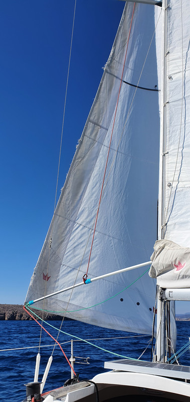

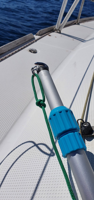

V Kamm LJ sem dobil pole end 25mm, cena cca 25 eur. Lepo sede v predelano alu teleskopsko palico za bazene 275 cm.
Takole izgleda na koncu. Zalepljeno z epoksi lepilom.
In v akciji

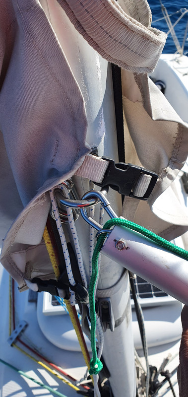

Na strani jambora je malo improvizirano a deluje. Nisem namrec dobil ustrezne dimenzije pole enda.

polanc napisal/-a:Tistga tamalga vzam še enga,zameši nekaj epoksi kita in kos vzidaj not.Ko bo kit suh bo ok.
Je teleskopska palica, precej sirsa cev na koncu in ne dobim take dimenzije. Ce je 3 mm lufta pa niti epoksi ne pomaga
Prispevkov: 9463
Re: tangun DIY
OdgovorNapisal/-a polanc » Ne Mar 13, 2022 17:36
Epoksi kit z lahkoto premosti 10 mm v fiju.Ne lepilo,kit 2 komponentni.Še bolje pa, da drejar puše podreja..
