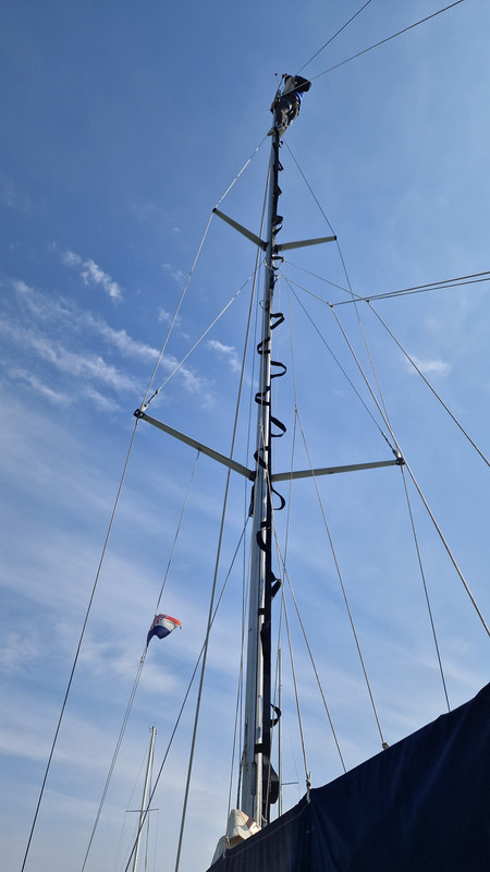

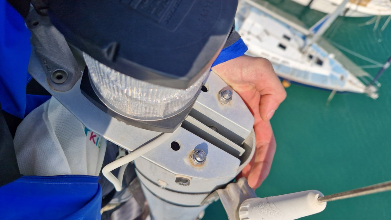

Projekt plezanja na jambor nekje 5 varijanta - ongoing, cilj je potegnt skozi njega zico in na vrh namestit mlincek. Modro morje (hvala prjatu) mi je posodil takole lestev, ki se jo lepo potegne v utore od vodil jadra z dviznico glavnega jadra. Spodaj jo moras dobro fiksirat, da je fejst napeta in gre potem kar v redu. Gor sem poslal tamauga, je precej gibcen in sportnik, pa se visine se ne boji (dobri geni hahaha)
Brez zapletov sicer, kot ponavadi, ne gre. Mu je namrec padla vrvica z utezjo v jambor in ostala nekje notri, tako da k.... Upam da pade spodaj ven, sicer zna ropotat v jamboru. Zdaj cakam kolega, da mi prpele foršpan, bom probal s tem, pa da vidim. Izzivov še ni konec. Na vrhu jambora ni ravne povrsine in zato ne morem direkt prsraufat mlincka. Resitev bi bila ena ploscica na katero je privijacen mlincek, ploscica pa privita z vijakoma, ki se vidita na sliki. Se kaka ideja morda ?

Če boš delal s ploščico, naredi tako, da bo podnožje mlinčka vodoravno, torej mlinček čim bolj pravokoten na palubo. Če se ne motim ima glava jamborja 15°naklon naprej. Pri originalni montaži dobiš tak nosilec, ki zravna površino, zraven vinda.
Nekaj podobnega temu na prvi sliki, pod kombinirano lučjo:
https://support.seldenmast.com/files/14 ... 56-159.pdf
Ali to:
https://www.benns.se/mast-rigg/toppbesl ... se-60x6015
To pa taman, samo mislim, da ne gre med vijaka, paše pa točno na tisti 2 luknji. Luknja je 6,5mm za kovico 6,4mm.
https://www.benns.se/mast-rigg/toppbesl ... e-40x10015
Če je palica mlinčka aluminjasta, jo lahko zviješ, da bo mlinček raven.
Lahko narediš konzolo in jo daš na drugo stran jaborja na bok ali spredaj, če malo prestaviš anteno na bok.
Če boš vrtal v jambor, pazi štrike in orodje obvezno na vrvice.
2 vijaka držita glavo jamborja. Glede na to, da bo nekdo na dvižnici in škripcu, ki je v glavi, ju nebi šraufal. Saj verjetno nebi bilo nič, ampak vseeno, ni prijeten občutek 12m od palube in se kaj premakne. To je zvit vijak M10, glavo vijaka vidiš na boku.

Res je, nekaj je nagiba. Palice mlincka ne bom zvijal raje, sem kupil novega in ne bom tvegal kake p.... Bolje bo narocit enega od nosilcev.
Hvala za vsa opozorila in linke

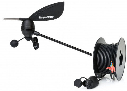

Nosilec palce mlincka desno spodaj. A obstaja kak tak original Raymarine holder, ki izravna povrsino za Selden jambor oz Bavario? Al bi pasal nosilcek s ta tretjega linka?

Vsi nosilci od vseh proizvajalcev so izdelani za montažo na vodoravno podlago - glavo jambora.
