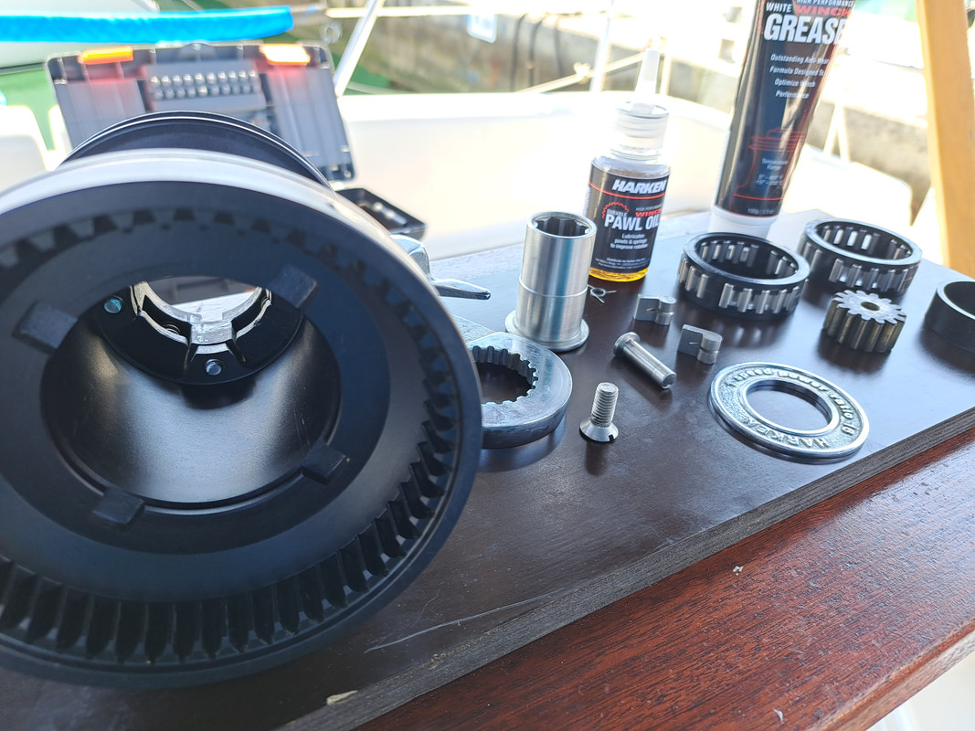

Kovač napisal/-a:Kje pa lahko pri nas kupim to olje in mast, da imajo sigurno.
Da ne rabim hodit na 5 lokacij ...
Pokliči v Sailing point, glede na to, da so predstavniki za Harken, bi morali imeti na zalogi.
Glede iztrošenih ležajev, malo verjetno, vsaj jaz jih nikoli nisem videl.
V tem primeru boš moral naročiti original, ki pa verjetno ni poceni.

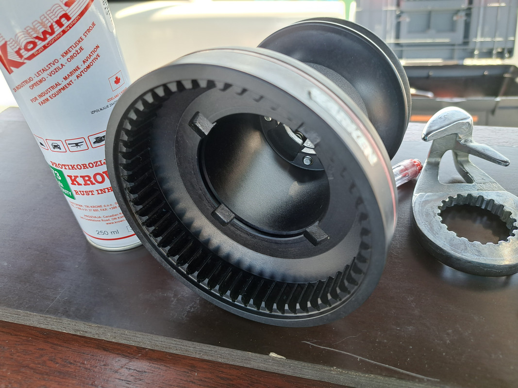

Nikola T. napisal/-a:@Bavarko
Tisto olje od Harkna je zelo podobno olju za šivalne stroje in je zelo tekoče, zato vinči potrebujejo več nege. Krown sprej je bil razvit v prvi vrsti za konzervacijo orožja in je dejansko nekaj posebnega, ker deluje tudi zaščitno.
Pred mesecem dni sem podaril mojega starega mercedesa nekemu ljubiteljskemu mehaniku zaradi okvare na motorju. Ko je bil avto še nov in v garanciji sem motor in podvozje zaščitil s tem sprejem. Mehanik ni mogel verjeti, da gre za avto s prevoženih 477.000km ker je bilo vse v motornem prostoru pod prahom praktično kot novo.
Tudi jaz sem poskusil z drugimi cenejšimi mažami, ampak smo imeli težave, ker nekatere ostanejo lepljive in tisti, jeziček, ki bi moral delati lepo klik, klik, klik, je utihnil. Zato smo se odločili in uporabljali samo original. Res pa, da tega spreja, ki ga predlagaš, ne poznam.
Po proizvajalčevih navodilih, naj bi se vinče čistilo vsako leto, vendar ne poznam nikogar, ki to počne. V marinah so vinči stari tudi 20 let, ki niso bili nikoli očiščeni, ampak vseeno delajo. Harknovi so bili namazani z original mastjo in oljem, ki z leti naberejo nekaj praha. Torej, vsak po svoje.
Se je pa potrebno zavedat, če jeziček ostane zalepljen, lahko pride do kakšne nesreče.

Krown-a prodajajo skoraj v vsaki kmetijski. Je pa res, da imajo po vecini le “ ta redkega” in ne gostejsega - KL-73

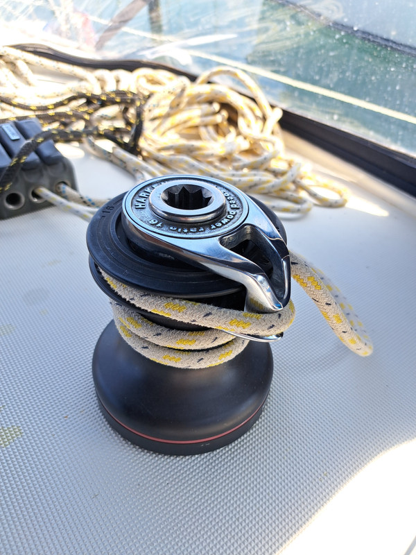

Takole sem se poigral z winchi. Razdrl do maksimuma , očistil z bencinom in potem original Harken mast in olje.
Prav z veseljem sem to naredil, kot nedeljsko sprostitev lepo v senčki biminija :lol: . Pri tako temeljitem pristopu, kot sem ga izvedel, ni šanse da ga uštimaš v 15min. In res se mi ni mudilo, tako da ni boljše meditacije.
Me je pa bilo strah kako bo šlo, sedaj pa sem več kot zadovoljen, ko vidim, da lahko še eno koristno stvar za barko naredim sam.
