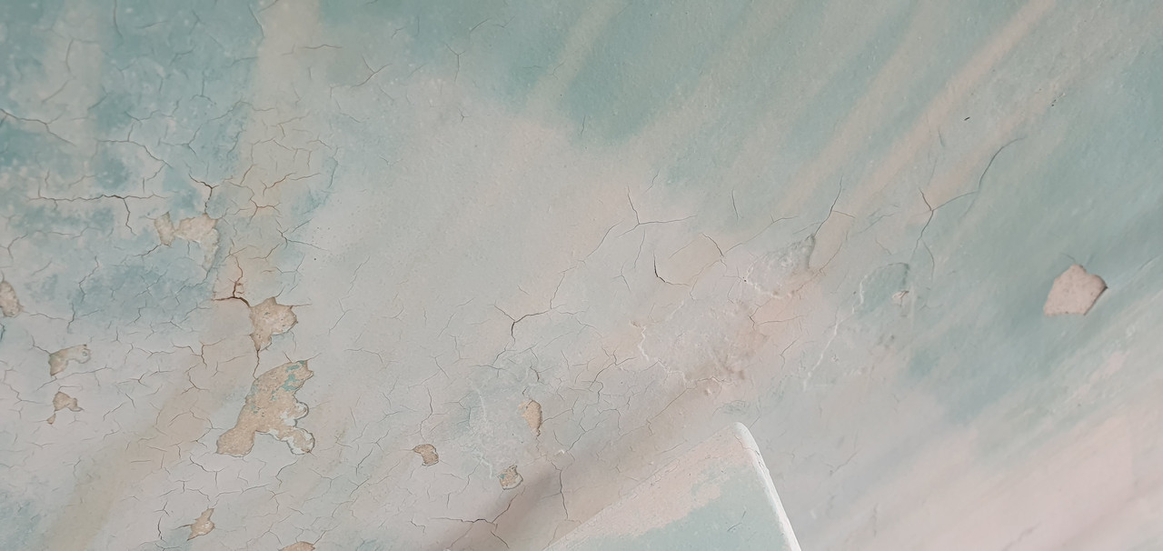

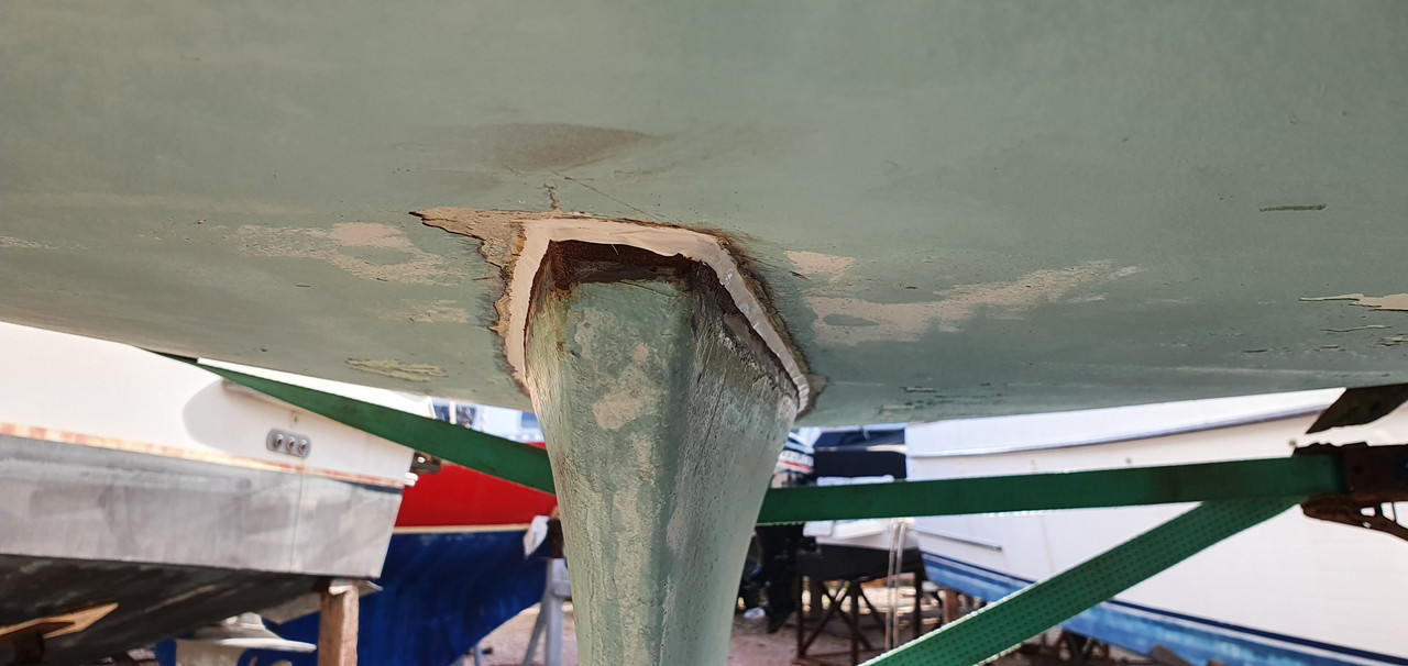

Danes sem sel pogledat eno 31. Ali me tole lahko skrbi?
Mehurckov nisem opazil, meni tele razpoke delujejo kot AF, ki ga je treba zbrusit in na novo vržt gor. Ne vem pa tole okoli kobilice... ??? Nimam izkušenj s tako kobilo, moja je premična in drugače izvedena.
Re: Best buy jadrnica cca 33, stara 15-20 let
Star antifouling se lušči. Tam ne bo problema. Kaj je pa s kobilico? Na sprednji strani luknja? Kot da je lesena...

Ni lesena, tisto temno je rja. Mi je pa spoj sumljiv, je na novo narejena tesnitev z neko belo maso, izgleda kot Kent.
Ne vem kaksen pride spoj sicer, je mozno, da gre za kaksno nasedanje ali kaj takega? Kako se to preveri? Odmaknil sem sicer talne plosce in videl nove vijake za kobilico in nic kaj sumljivo grdega okoli. Se pa nisem veliko posvecal temu. Zal...
Kako se lotit pregleda kobilice?
Preveč rje je tam. Ni bilo nikoli dobro sanirano. Verjetno so dali vedno antifauling cez rjo in gremo..

1stofficer napisal/-a:Ni lesena, tisto temno je rja. Mi je pa spoj sumljiv, je na novo narejena tesnitev z neko belo maso, izgleda kot Kent.
Sicer ne bom odgovoril točno to kar sprašuješ .... ampak moj nasvet bi bil, da vzameš barko, ki bo že v nekem solidnem stanju, sicer te čakajo podobni projekti, kot jih je opisoval Kovač in tudi sam sem nabavil regatno barko brez opreme, ki jo že 10 let počasi spreminjam v potovalno. Sicer je tudi to zadovoljstvo in se naučiš precej, ampak se zavedaj v kaj greš. Na tvoji si imel že nekaj dela s tistim multiplexerjem, na stari barki pa bo takih projektov "sto". Boljš jadrat v tem času.
Je pa res, da časi niso naklonjeni nakupom bark (in nepremičnin), cene so zdivjale navzgor in težko se najde kaj cenovno ugodnega.
Kar se tiče kobilice na fotki - spoj med kobilico in trupom se ponavadi zafugira s Kentom, zdrži do naslednjega servisa. Zakaj so šli tu mazati tako na debelo in kaj je tista rja, ki seka iz kobilice ... težko reči. Rjo se ponavadi sanira, odtrani in potem prebarva čez. Tu očitno niso imeli namena sanirati, zato fuga s Kentom ... če bi se jaz resno zanimal za barko, bi fugo ostranil in pofleksal stran prajmer in AF v tostem delu, da se vidi kaj je s to rjo.
Antifouling se lušči, to bo treba z rašketo, umazanega dela je za nekaj dni. Ko boš pa že AF stran spravil, se splača do gel coata in na novo nanesti tudi prajmer. Moj podvig izpred let: viewtopic.php?f=2&t=7074&p=211809&hilit=#p211809

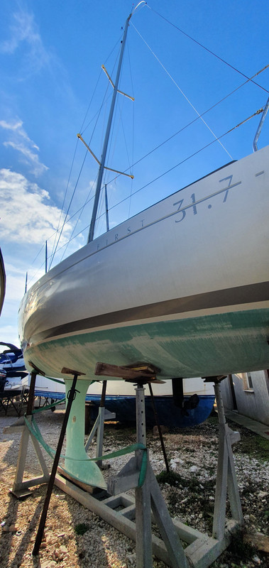

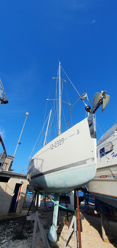

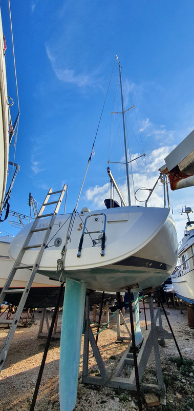

Gre za tole barčico: Beneteau First 31.7, letnik 2003, je zunaj vode in sem jo šel gledat na Cres, Marina Nerezine.
Morda pozna kdo? Imenuje se Sonček 1 registrirana je v Izoli, kot kaže lastnik Slovenec, prodaja pa se preko mornarja (ADS MARINE ALEKS DOMENIS), pomoje že nekaj časa. Motor Volvo Penta 2100 ur.
https://www.mornar.net/show/boat.asp?ID ... 39500.-EUR
Brokerja ni blo zraven, se pa slišimo kasneje glede dodatnih vprašanj, ki jih imam.
Na zunaj in na hitro je spodobno ohranjena, nisem pa sprobal elektrike, kot sem opazil je blokiran wind Raymarine instrument. Motor ne vem v kakem stanju je. Jader nisem videl, kot so povedali so OK, stara 5 let. Oprema ni neka high-tech, nima spinnakra ali gennakra pomoje, nisem videl lazy jacka (vrvi). Ni biminija, spray hooda. Je nekaj napokanega stekla na oknih, nekaj špag za zamenjat ... skrbi pa me kot sprašujem, tale kobila.
Skratka če kdo ve kaj o tej barki se priporočam.
OK, tole je precej bolj spodobna reč ... sem mislil, da kako precej bolj sklumpano gledaš.
Kar se kobilice tiče - samo nekaj površinskih nasvetov:
- vprašaj ali kaj se je dogajalo s kobilico, čemu tista fuga
- jaz bi tisto fugo z dleto odstranil, tudi pobrusil vse rjave dele, da se vidi kaj je spodaj
- če so s kobilico kam zadeli, je najbrž kje vidna poskodba - najdi jo
- poglej pod podnicami ali je lep bel Kent tudi znotraj (če da, potem so so kobilico na novo zatesnili, nekaj zgodba zakaj so to počei mora biti)
- poglej tudi ali je karkoli znotraj okoli kobilice na novo barvano
- jaz bi vsel s seboj nekoga, ki se spozna in bi prepoznal poškodbe / slaba popravila na plastiki ... Ker barka ni glih pocket money, se pozanimaj kolk stane marine surveyor -> poučno: viewtopic.php?t=19164
