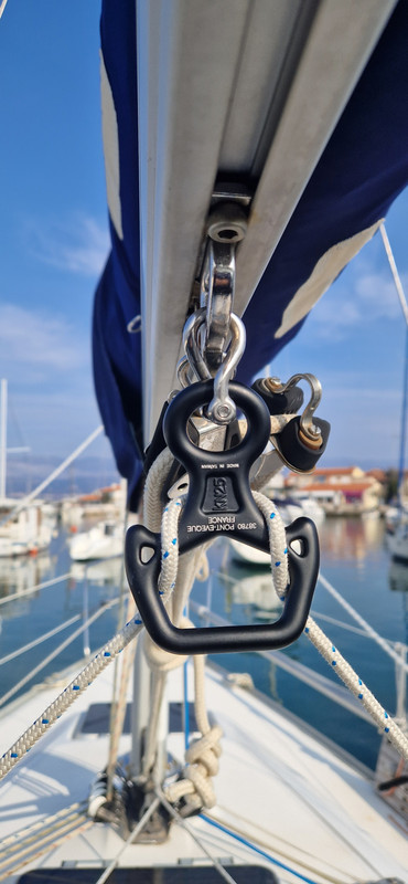

Prispevkov: 3275
Re: SELFTACKING FLOK-rigginng
OdgovorNapisal/-a 1stofficer » So Dec 09, 2023 14:46
Marchi napisal/-a:
1stofficer napisal/-a:Bolana cena za boom brake :?
https://www.svb24.com/en/winchrite-tack ... brake.html
V Kammu so ga včasih imeli (še boljšega) za dobrih 20€. Neka inox zlitina v obliki 8 (osmice).
Mogoče sem ga celo v Decathlonu kupil na plezalnem oddelku, ne spomnim se. Tukaj na forumu je nekje, pa ne najdem.
Tukaj tudi poglej te osmice
https://www.annapurna.si/collections/plezalna-tehnika
Skratka, plezalna, varovalna oprema.
Hvala za namig, ravno sem bil v Kamm ... ma OK bom drugic pogledal, pa se Decathlon je tut varijanta. Klipsne pa itaq kupujem plezalne ker so lahki in precej cenejsi od navticnih

LPZ
Prispevkov: 3275
OdgovorNapisal/-a 1stofficer » To Feb 06, 2024 21:45
Osmica v akciji. Nisem še jadral s tem, moram najprej še škripec na eno stran namestit in v kokpitu najt plac za stoper. Rad mam namreč vse možne špage v kokpitu pri roki.
