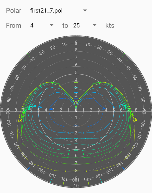

Sem se spomnil na SailGrib WR app - ta ima polarne diagrame za marsikatero jadrnico, tudi za First 21.7:
Kot je rekel Marchi, pri 120 AWA lahko pričakuješ top speed...

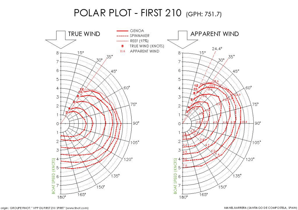

Tole je polar za mojo barko. Sicer starejso verzijo a se mi zdi, da se sama oblika podvodnega dela ni kaj dosti spreminjala. Malo ga moram se preucit, ne berem ga ravno se kot bi si zelel.

@lure
Hvala za diagram. Se pravi ce prav berem, pri 25kt AW in okoli 120 AWA bi lahko racunal na 9kt hitrosti barke? No, teoreticno. 25kt mi pomoje scefra genaker, je tanek ko papir... ;)
No, najbrz bi moral vedeti tut se povrsino gennakra za tale polar.

Bi lepo prosil za še malo dodatne razlage diagrama z AW.
Mogoče malo opisa prve in zadnje krivulje.
Jasni so mi prikazi kotov in polkrogi s hitrostjo barke.
Prav tako konfiguracije jader, za tiste rdeče cifre pa nosm ziher a pomenijo hitrost AW?
Prispevkov: 7105
Re: Aerodinamika krila - jadra
OdgovorNapisal/-a Marchi » Če Avg 20, 2020 21:41
Kovač napisal/-a:Bi lepo prosil za še malo dodatne razlage diagrama z AW.
Hm, ja malo je težko prebrati ta dva diagrama.
Sicer rdeče številke pomenijo AWS Apparent wind speed. Če pogledaš na AW grafu (desni), pri AWS 12kt in kotu 24,4° je hitrost barke malo več kot 4,5kt (ostro v veter). Na drugi strani pa je pri istem TWS in kotu 180° hitrost barke 5kt, AWS pa le še 7kt. 5+7 =12kt.
Ne znam pa razbrati za katero jadro ali kombinacijo jader sta ta dva grafa!?
Kovač
Prispevkov: 672
OdgovorNapisal/-a Kovač » Če Avg 20, 2020 21:52
Jaz si interpretiram tako, da ko polna črta preide v črtkano se menja iz Genoe v Spinaker.
Vsaj legenda je tako zastavljena.
Prispevkov: 7105
OdgovorNapisal/-a Marchi » Če Avg 20, 2020 22:19
Kovač napisal/-a:Jaz si interpretiram tako, da ko polna črta preide v črtkano se menja iz Genoe v Spinaker.
Ampak črtkana se začne že pri 45°, kar pa za spinaker no go.
Kovač
Prispevkov: 672
OdgovorNapisal/-a Kovač » Pe Avg 21, 2020 04:39
Ja, sej res imaš prav, mogoče je mišljeno še genaker?
Vzoprednice krivulj prikazujejo izrise pri različnih hitrostih vetra.
Zacetne številke na krivulji so vrednosti pravega vetra, vmesne vzdolž krivulje pa vrednosti navideznega vetra.
