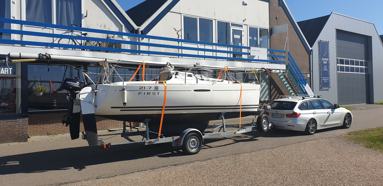

Priveži eno gurtno za sprednjo rinko proti kolesom od prikolice. Da ti ob naglem zaviranju barke ne pošlje čez avto.
Ko smo mi vozili gumenjake in fishermane smo imeli privezane tudi tako da nam je bočno stabiliziralo čoln. Da ni vse odvisno od valjčkov. Ponavadi s pomočjo zadnje rinke (ena gurtna levo, ena desno).

gs nautica napisal/-a:Priveži eno gurtno za sprednjo rinko proti kolesom od prikolice. Da ti ob naglem zaviranju barke ne pošlje čez avto.
A lahko kasno sliko da vidimo kako to izgleda? Si ne predstavljam najbolje..

Sem našel nekaj slik z interneta. Tako smo prevozili kar nekaj čolnov.
Primer kako privezati zadaj, seveda odvisno od čolna in prikolice. Namen je viden. Vsaka gurtna na svoji strani. Varuje čoln da se ne prevrne levo desno in pa seveda ga tišči h prikolici.
Spredaj privezano na ta način, samo da je gurtna na prikolici pomaknjena še bolj proti kolesom, da čoln tišči nazaj. Gurtno lahko prepeljete tudi čez sprednje bitve (še močnejše).
Sprednja gurtna preprečuje situacijo na spodnji sliki.
Mirno morje.

gs nautica hvala za tole. Same kratke gurtne.. moje so 5, 6 metrske. Kaj ce das eno dolgo namesto dveh?
Zadaj zgleda fajn ce sta dve.

Zadaj smo vedno imeli dve, se boljse 4. Na vsaki strani dve. Drzi coln v ravnotezju. Da ni vse na valjckih.
Spredaj bos rabil daljso, ali dve. Ena za cez sprednjo rinko. Ena za cez bitvi. Obe pod kotom proti kolesom prikolice. Upam da je razumljivo.
Gurtne lahko skrajsas, ne pozabi z vzigalnikom zapalit nitke ko jo odrezes.
