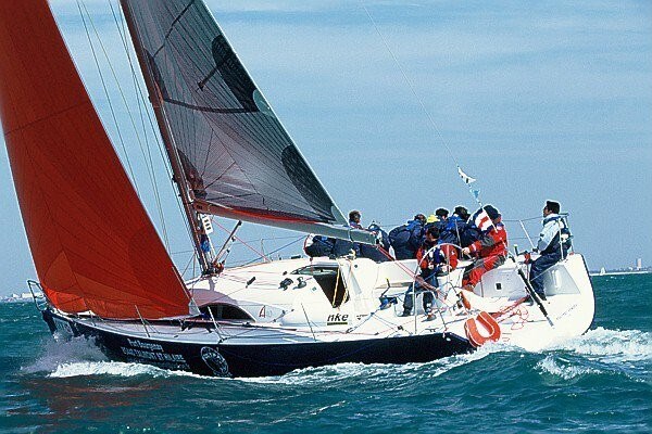

Meni pa je na enem sejmu pred leti bila všeč jadrnica Archambault, na kateri sem takrat vtaknil nos povod, kamor so me pustili (a se ne spomnim se modela) in jih še vedno z veselje ogledujem. Tole sicer ni novo, ampak
SailingWorld: Archambault A35: Best Crossover
Kar zadeva oblikovanje tele, z eno jadrnico, za katero je tudi načrt narisal Joubert in za katero so rekli, da je pred precej leti v Yu prispela v kitu, sem se že srečal (in nekoč tudi drgnil podvodje za nov protivegetativni premaz na njej) in mi je bila čisto všeč.
