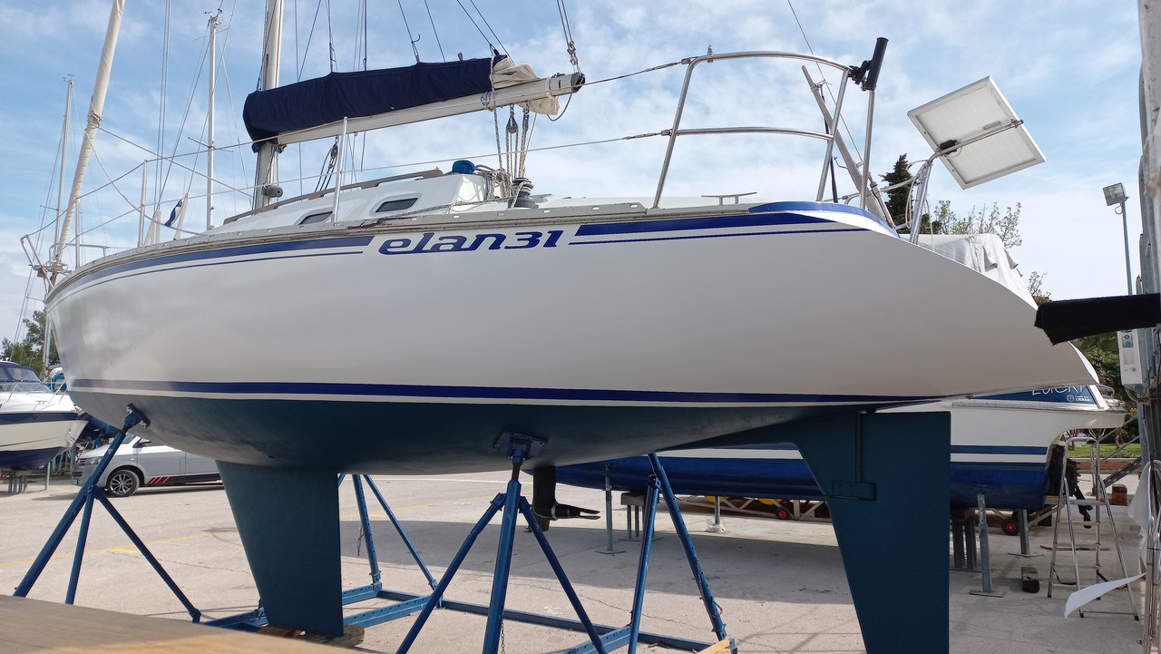

Saniral sem podvodni del barke Elan31 in obnovitveno pobarval boke in dodal nalepke. Sedaj pa me blazno moti razlika med obstoječim palubnim delom in snežno belimi boki spodaj.
Zato razmišljam o varianti kiwigripa. Gladke dele pa bi pobarval na gladko nazaj. Glede apdekanja, se ne sekiram kolk bo dela, to sprejmem v zakup.

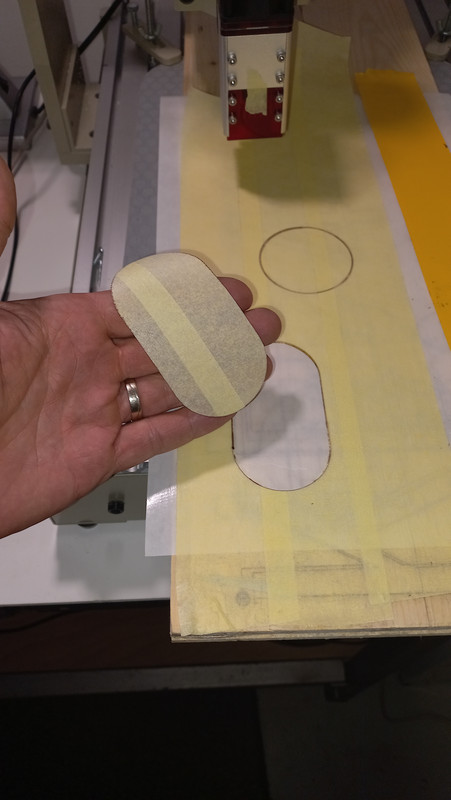

Za (apdekanje) zaščito, sem pa tudi sprobal zaščitni trak na povoščen papir in odrezal na laser. Super izpade :-)
