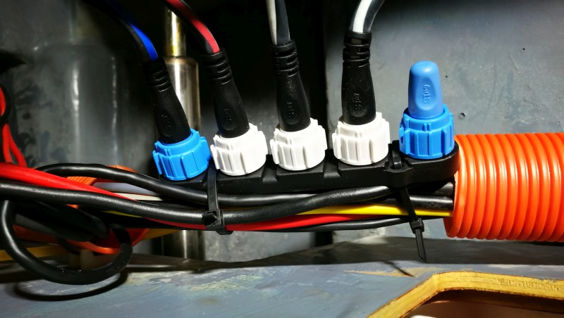

Nekje v podpalubju maš verjetno še en razdelilec za komunikacijske kable, verjetno nekaj takega: https://en.comptoirnautique.com/cables- ... 60643.html. Je treba pogledat, če ima še vsaj eno mesto prosto za dodaten inštrument, drugače bo najbrž treba dobit večjega, ali pa izvest neko T vezavo. Mogoče se da zvezat tudi zaporedno preko obstoječega instrumenta? Treba navodila za instrumente prebrat.

modro morje napisal/-a:Nekje v podpalubju maš verjetno še en razdelilec za komunikacijske kable, verjetno nekaj takega: https://en.comptoirnautique.com/cables- ... 60643.html.
Tole je za SeaTalkNG in ne za SeaTalk1, kot so ostali inštrumenti na sliki.

OdgovorNapisal/-a modro morje » Če Feb 09, 2023 21:36
Evo tkole je pri meni, pa imam identični Tridata Raymarine instrument, plus Raymarine za veter, plus (novejši) avtopilot prikazovalnik. Res pa ne znam z gotovostjo povedat, ali gre za stari ali novi standard.

OdgovorNapisal/-a 1stofficer » Če Feb 09, 2023 22:35
Tole na tvoji sliki je novejši SeaTalkNG. Instrumenti s slike prve objave imajo starejši SeaTalk1, ki izgleda kot na spodnji sliki, levo zgoraj (oznaka ST1). Se pa prek adapterja ali multiplekserja lahko poveže tudi z drugimi formati npr s takim kot ga imaš ti.
