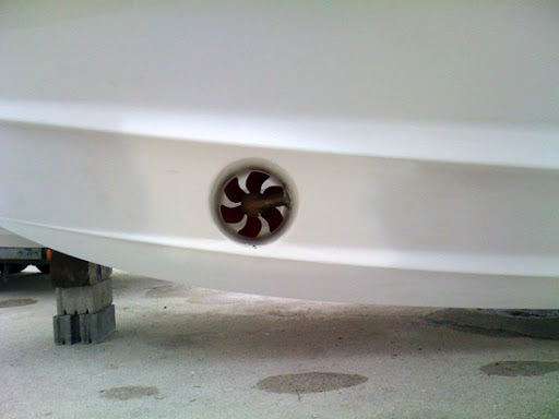

OdgovorNapisal/-a Fojki » So Maj 08, 2010 15:07
Evo tole je pa že naša luknja vgrajen BOW THRUSTER VETUS 35 kgf
Nazadnje spremenil Fojki, dne Ne Maj 16, 2010 07:29, skupaj popravljeno 5 krat.
