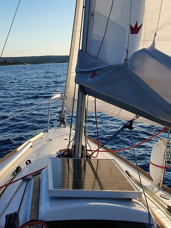

Pa se moja izkusnja.
V Velog skupaj s kabli in regulatorjem kupil tale 50w panel. Dosedaj deluje v nulo, polni akumulator, ki napaja radio, wind instrument, log, luci po potrebi, polni telefon, tablico, napaja avtopilota in obcasno prenosno 12v hladilno skrinjo. Govorim o dnevni plovbi tam do 6 ur.
Na ne nujno povsem soncne dneve in dalec od idealnih pogojev je akumulator vsak dan pred plovbo po celem tednu na 100 % !
