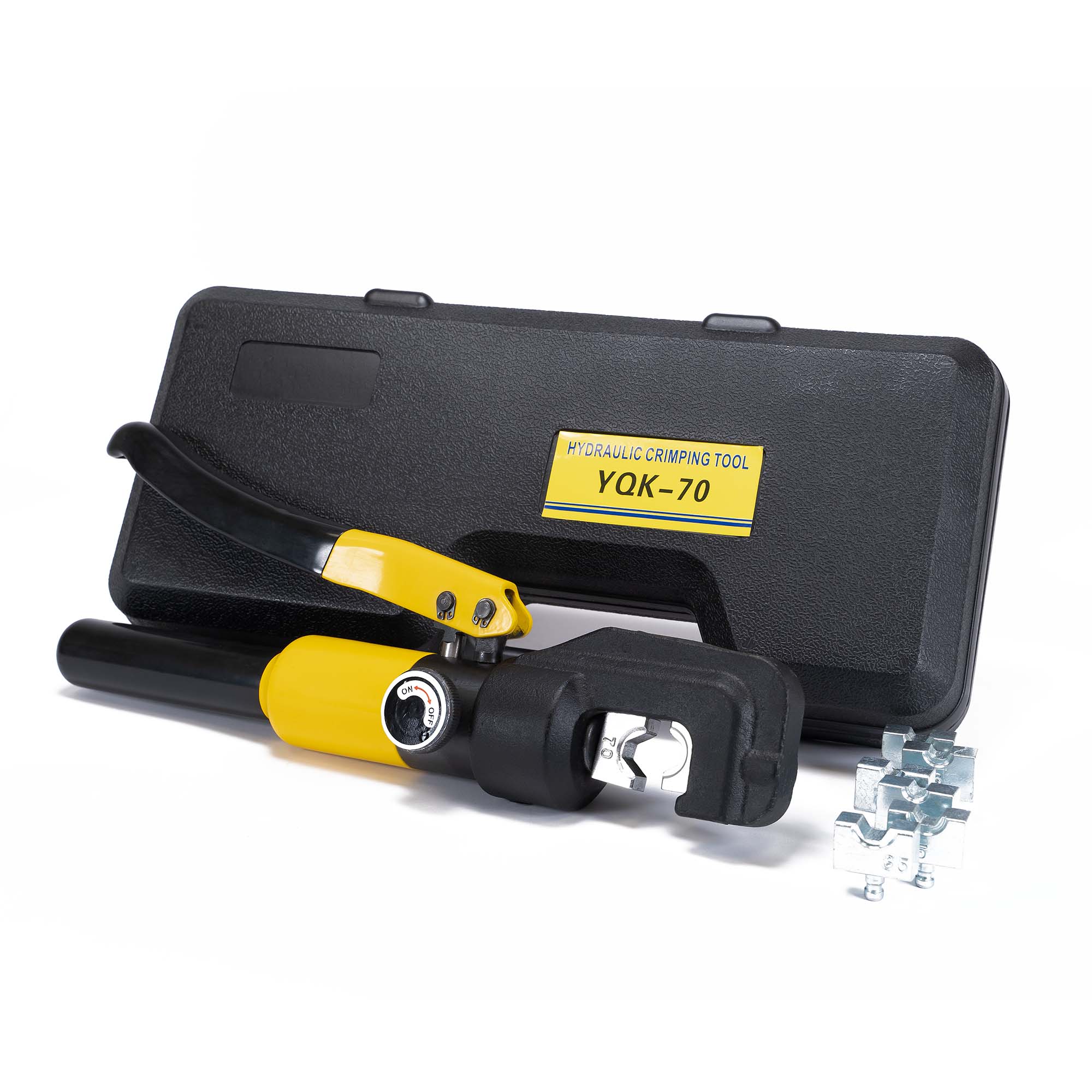

Saj tudi montaža shunta ni nek bavbav. Kupiš hidravliko za kabelčevlje stiskat za 50 evrov (ali pa si jo sposodiš), odrežeš minus žico, stisneš dva kabelčevlja, zaščitiš z bužirko z lepilom in priviješ vmes shunt.
Re: Dnevna energetska bilanca
motorni napisal/-a:Saj tudi montaža shunta ni nek bavbav. Kupiš hidravliko za kabelčevlje stiskat za 50 evrov (ali pa si jo sposodiš), odrežeš minus žico, stisneš dva kabelčevlja, zaščitiš z bužirko z lepilom in priviješ vmes shunt.
Motorni, kje dobiš hidravliko za kabelčevlje stiskat za 50€? To bi me zanimalo.
Nazadnje sem si sposojal, ampak za 50€ bi pa kupil.
Lep pozdrav, Tomaž.
heron napisal/-a:Motorni, kje dobiš hidravliko za kabelčevlje stiskat za 50€? To bi me zanimalo.
https://www.ipotools.si/hidravlicno-in- ... 0-Ipotools
https://www.ipotools.si/hidravlicno-in- ... je-YQK300A
Jaz sem vzel prve.
Imam takšne,
pred leti sem jih kupil na ebayu in z njimi naredil kakšnih 50 elektro omar v sedmih letih (ni to moja glavna dejavnost), tudi take s 1400A nazivnega toka.
Pri stiskanju kabelčevljev moraš paziti, da ga dovolj stisneš, ker so današnje žice in kabli na spodnji meji tolerance, je včasih treba vstaviti eno čeljust za eno dimenzijo manjšo kot je presek žice, velja za vse klešče, ne samo za te.

A je to dovolj za stiskat pripone? Za ograjo sigurno!? Za snast pa verjetno tudi?
Marchi napisal/-a:A je to dovolj za stiskat pripone? Za ograjo sigurno!? Za snast pa verjetno tudi?
Nisem zihr, če nastavki, ki so za kabelj-čevlje, pašejo.
Prešajo tudi v Motomarine.
To je za mehke kabel čevlje stiskat za pripone je druga muzika potrebna po mojem..
Stisnil sem inoks cevko fi 10 z 1mm steno. Kaj več pa nisem poskusil. Ampak če sklepam po bakrenih kabelčevljih, ga moraš tako stisniti, da se pri tem celo malo podaljša. Pa če mora pripona držati eno tono, morajo biti klešče za 10 ton, kar pa te klešče niso. Mogoče pa, če bi naredil ožjo čeljust, ustrezno trdo in žilavo za jeklo. Originalne so sicer kaljenje, a so namenjene za baker.
