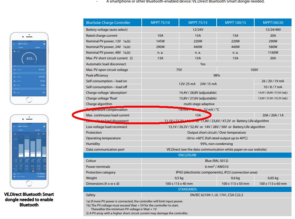

Načeloma ima tale Victron MPPT en izhod, kjer je možno priklopit porabnike, verjetno do nazivnega toka (15A). Ta Victron je možno nastavit, da odklopi pri neki vnaprej nastavljeni napetosti, npr. 11.90 V. In tudi če bi sedaj pri zapuščanju barke pozabil izklopit hladilnik, bi načeloma moralo odklopit.

modro morje napisal/-a:Mils napisal/-a:Ali obstaja enostavna naprava, ki te opozori oz. izklopi porabnike, če napetost pade recimo na 12V ali neko najbolj priporočljivo vrednost "seveda ne prehitro, da se nebi ob vsakem zagonu izklopil hladilnik, ampak da bi to vrednost meril po recimo 1 sekundi" ?
Največji in skoraj edini porabnik je hladilnik cca 45W.
Na barko sem namestil tudi solarni panel 190W.z mppt Victron https://cloud.skala.je/s/nms44wqtN6Lp8DF
To misl da ne bo držalo 15A je max polnilni tok regulatorja. Izhod na regulatorju je mišljen za manjše porabnike, hladilnik pa je že malo večji tako da mislim da ne bi šlo.

Mils napisal/-a:To misl da ne bo držalo 15A je max polnilni tok regulatorja. Izhod na regulatorju je mišljen za manjše porabnike, hladilnik pa je že malo večji tako da mislim da ne bi šlo.
Jaz pa mislim, da bo kar držalo. Evo kopija tehničnega lista za tele regulatorje:
Še link na tehnični list: https://www.victronenergy.si/upload/doc ... 8V-EN-.pdf
BlueSolar pa SmartSolar ti je isto, samo da ima SmartSolar že vgrajen BT vmesnik.

modro morje napisal/-a:Mils napisal/-a:To misl da ne bo držalo 15A je max polnilni tok regulatorja. Izhod na regulatorju je mišljen za manjše porabnike, hladilnik pa je že malo večji tako da mislim da ne bi šlo.
Zanjimivo, sicer nisem nek strokovnjak za to tukaj sprašujem, če je to res potem je ok, samo moram pogledat ali se kje nastavlja minimalna napetost ali je fiksna... bolj pa vidim problem pri zagonskem toku hladilnika, kajti takrat za kratek čas pade napetost in bo najbrž takoj izklopilo porabnike?

Mils napisal/-a:Zanjimivo, sicer nisem nek strokovnjak za to tukaj sprašujem, če je to res potem je ok, samo moram pogledat ali se kje nastavlja minimalna napetost ali je fiksna... bolj pa vidim problem pri zagonskem toku hladilnika, kajti takrat za kratek čas pade napetost in bo najbrž takoj izklopilo porabnike?
Moj hladilnik 50W, Danfoss kompresorski 12V, je tako priklopljen preko tega 75/15 Victrona. Res pa imam vse ostalo priklopljeno preko druge povezave, tako da v resnici ne morem potrdit, da se ne bi kaj drugega izkloplo. Hladilnik se pa vedno vklopi.
Seveda pa lahko vsak proba, sej na barki je treba marsikaj probat, pa kdaj tudi razdret, če glih ne dela. Nimam ravno naprave pri sebi, mam pa aplikacijo, ta omogoča igranje z "demo" verzijami naprav, in v settingih je omogočen "user def. algorithm 1", kjer je možno nastavit poljubno napetost za izklop in vklop.

modro morje napisal/-a:Mils napisal/-a:Zanjimivo, sicer nisem nek strokovnjak za to tukaj sprašujem, če je to res potem je ok, samo moram pogledat ali se kje nastavlja minimalna napetost ali je fiksna... bolj pa vidim problem pri zagonskem toku hladilnika, kajti takrat za kratek čas pade napetost in bo najbrž takoj izklopilo porabnike?
Hvala za info bom probal drugi hladilnik, ki ga občasno uporabljam vezati na izhod regulatorja pa da vidim kako se obnese.
