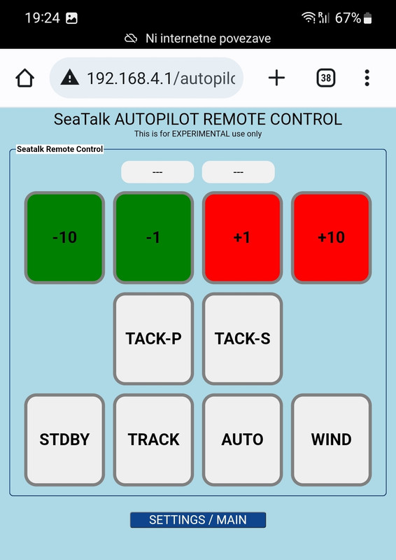

'Daljinec' za AP prek wifi. Dela lepo
V povezavi z Wifi napravico, ki sem jo dal na barko in testiram.
https://www.vela-navega.com/index.php/nmea3wifi

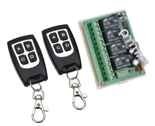

Evo tuki ena poceni varianta, ker Raymarine S100 je res nekam drag za cca 460+ eur. Vzel sem tale relejček z daljincem: https://www.banggood.com/Geekcreit-12V-4CH-Channel-433Mhz-Wireless-Remote-Control-Switch-With-2-Transmitter-p-1012323.html?cur_warehouse=CN&rmmds=search, odmontiral Raymarine P70 prikazovalnik (ta upravlja cockpit wheel drive), ga razdrl, in prilotal po dve žički na vsakega izmed stikalc (plus ena, minus ena, plus 10, minus 10), žičke speljal ven iz P70, in priklopil na relejčke. Napajanje relejev 12V, v dveh priloženih daljinčkih že vstavljena baterija ob nakupu.
Tuki je tud en video, sicer za eno drugo izvedbo Raymarine avopilota, princip je pa isti: https://www.youtube.com/watch?v=1AE7OWfPln4&t=183s
Komponente daljinčka in ohišje relejev seveda ni vodoodporno, tako da prisotnost vode najbrž ni blagodejna, treba je ustrezno vse zaščitit.
Ravno sem ta vikend preskusil na barki na morju in vse deluje, kakor pričakovano.
Disclaimer: razdiranje Raymarine instrumentov in pacanje po njih ima lahko za posledico trajno odpoved in s tem povezane stroške, tko da tole naj počnejo samo tisti, ki so pripravljeni na tako tveganje.

Poskusi še stisniti oddajo na VHF postaji, ko uporabljaš tale daljinec, da vidiš da se mu pri kakšni taki motnji ne sfuzla in začne delati po svoje.
