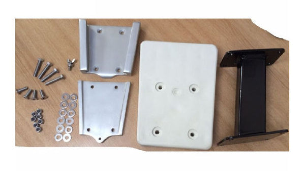

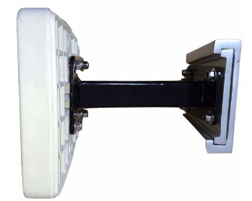

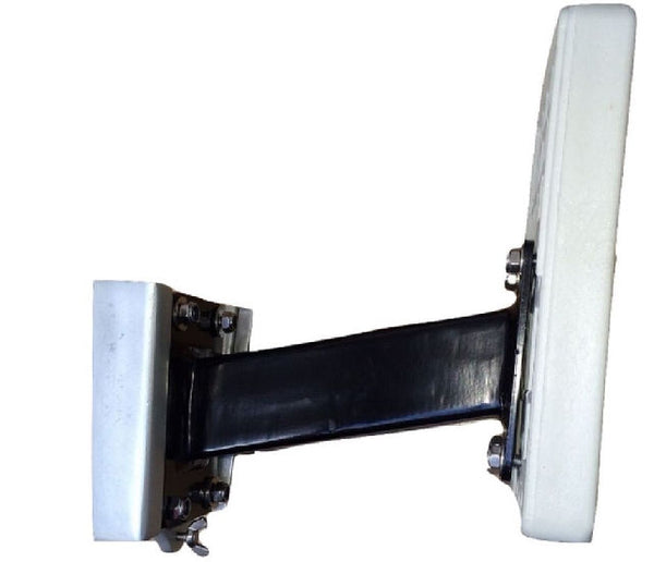

Tole mi je uspelo letos nabaviti na Bolhi:
https://seamarknunn.com/products/ibs-re ... et-max-4hp

Grega295 napisal/-a:Tole mi je uspelo letos nabaviti na Bolhi: https://seamarknunn.com/products/ibs-re ... et-max-4hp
Zgleda precej praktično za uporabit, samo se bojim , da ne paše glih povsod. Naklon je fiksen, če je zrcalo (na jadrnici) postrani, pol bi blo treba zadevo predelat. Nadalje si mislim, da za to ceno fiksni kos ne more bit kvaliteten RF, in bo začel kmalu rjavet.

Tole sem imel na 7m jadrnici in se je super obneslo. Motor je bil ves čas namontiran in dvignjen. Enkrat mi je v Piškeri odpovedal notranji D7 in se v par sekundah usposobil nek mali Tohatsu in nas rešil zanesljivega brodoloma.
Obstajajo krajši in daljši spustni nosilci. Za večje jadrnice od 5m verjetno pride v poštev daljši, odvisno od zrcala.
