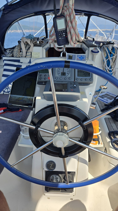

OdgovorNapisal/-a 1stofficer » Če Jul 24, 2025 12:53
Imam tezave z rocico AP Raymarine 4000. Vsake toliko se sama sprosti kar je precej tečno in hkrati nevarno. Zdi se da se dobro 'zaskoči' pa vseeno popusti čez nekaj časa. Sicer AP dela brezhibno.
Kaj je narobe?

Pri starih pogonih črne barve, kot je tvoj je za to težavo kriv raztegnjen jermen ali skrivljen kovinski pin v ročici.
Preveri pin. Lahko da je vstavljen premajhen neoriginalen pin, ki ne fiksira dovolj ročice v osi.
Sivi novejši pogoni imajo zadaj gumbek za prednastavitev zategovanja jermena. Odviješ imbus vijak toliko, da se začne vrteti, zategni/odpusti po potrebi, nazaj zategni vijak, da fiksiraš nastavitev.
Če je premalo zategnjen vrže ven ali pa če je težava s pinom kot sem že opisal.

Nikola T. napisal/-a:Pri starih pogonih črne barve, kot je tvoj je za to težavo kriv raztegnjen jermen ali skrivljen kovinski pin v ročici.
V bistvu je moj bil siv, a je prebarvan na črno ker se je začela luščit barva. Zdaj se spomnim, da ima zadaj excenter, ki ga omenjaš. Hvala za namig, ga bom natjunal. Pin bi pomoje moral bit originalen.
