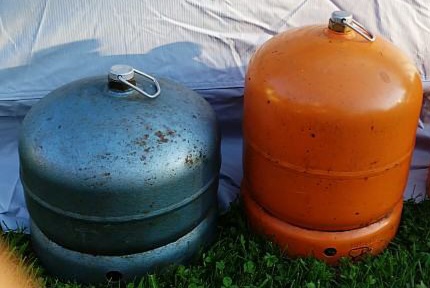

Moje so take, s taksnimi prikljucki. Pomoje 2 in 2,5 kil. Stare kot Ratitovc :D

1stofficer napisal/-a:Moje so take, s taksnimi prikljucki. Pomoje 2 in 2,5 kil. Stare kot Ratitovc :D
Moje so iste kot tale oranžna. Vmes že pobarvane zaradi rje, v Slo itak nikjer niso hoteli napolniti... tako da kampi na Cro strani meje... ali pa polnjenje doma (prelivanje iz 10kg jeklenk... samo moraš biti natančen z vago).
